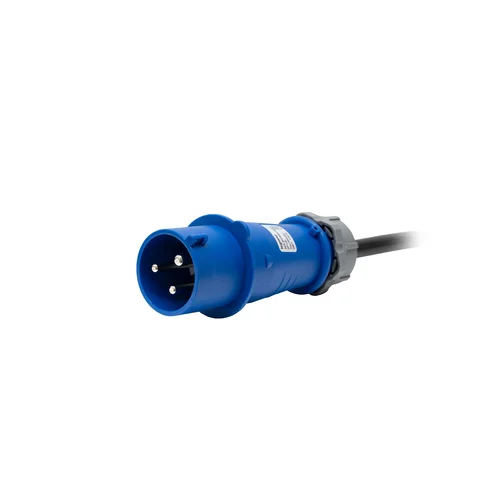

Блок электрических розеток на 12 гнезд Schuko, шнур питания 3 м 3x6мм2 с вилкой IEC 60309 32A 2P+E (IP44) 815х50.0х44.4мм

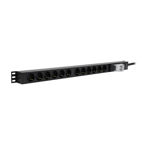

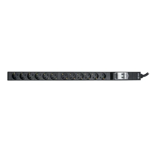

Неуправляемый блок распределения электропитания (PDU) для монтажа в телекоммуникационных шкафах и стойках вертикально (zero U). PDU серии SNR является передовым техническим решением по распределению питания в серверных и центрах обработки данных (ЦОД).
Блок распределяет питание, получаемое как от маломощных однофазных (вилка IEC60309 16/32A 2P+E) или от более мощных трехфазных источников (вилка IEC60309 16/32A 3P+N+E).
В зависимости от модели существуют две конфигурации выходных розеток: Shucko или IEC60320 C13/IEC60320 C19. Розетки выполнены из нетоксичного пластика не распространяющего горение. Группы розеток в трехфазных моделях сгруппированы по цветам (красный/синий/желтый). Большинство моделей снабжены специальным механизмом фиксации кабеля питания в розетках С13 и С19. Все 32А модели укомплектованы автоматическими выключателями производства Legrand (2х16А на каждую фазу).

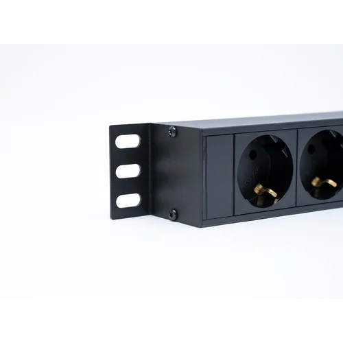

Алюминиевый корпус выполнен с продольными рёбрами жёсткости. Все токоведущие части (шины, контакты, заземляющие элементы) выполнены из медных сплавов.  Корпус снабжен креплениями для безвинтового монтажа в стойку. Также PDU может комплектоваться дополнительными кронштейнами для фиксации к вертикальным монтажным направляющим.

Тип входной вилкиIEC60309 32A (2P+PE)

Габаритные размеры (ВхШхГ), мм815x50x44.4
