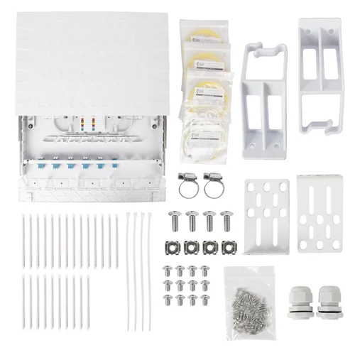

Стоечный оптический кроссиспользуется для коммутации, распределения оптоволоконных кабелей связи и защиты мест сварки от повреждений. Кроссы устанавливается в телекоммуникационный шкаф или стойку.
Главной особенностью SNR-ODF-24RPD-16LC/DPX-P является выдвижной механизм открытия, который существенно упрощает процесс его обслуживания и при этом не требует демонтажа кросса из шкафа или стойки, а так же расширенная комплектация, которая включает в себя оптические шнуры и адаптеры.
Корпус кросса выполнен из ударопрочного ABS пластика. На задней стенке корпуса расположены два кабельных ввода диаметром 20 мм с заглушками. Дополнительно в комплект поставки входят два герметичных кабельных ввода со степенью защиты IP 68, их использование обеспечивает надержную защиту от пыли и влаги. На лицевой стороне установлена металлическая адаптерная планка, позволяющая устанавливать до 24 адаптеров SC или LC Duplex.
Внутри кросса установлена сплайс-кассета, которая расчитана на размещение до 24 гильз КДЗС (по 12 в два этажа). Сварные соединения в сплайс-кассете дополнительно фиксируются прорезиненной вставкой и защищаются прозрачной пластиковой крышкой. На крышке сплайс-кассета расположена наклейка для маркировки, выполняющая функцию администрирования сети. Для крепления силового элемента оптического кабеля предусмотрены специальные фиксаторы.
В комплект поставки входят 8 кабельных органайзеров (полуколец): 6 органайзеров установлены на панели перед адаптерной планкой, 2 органайзера устанавливаются на боковых стенках кросса при помощи крепежных винтов. Использование органайзеров положительно сказывается на удобстве эксплуатации и обслуживания активного и пассивного оборудования.

Комплект поставкикорпус (1 шт);сплайс-кассета с крышкой (1 шт);кронштейн крепления (2 шт);гильза КДЗС (24 шт);адаптер проходной SNR LC-LC SM дуплексный (16 шт);пигтейл LC/UPC SM (0.9) 1,5 m (32 шт);металлический хомут (2 шт);пластиковые стяжки (4 шт);крепежный набор (винт+гайка) (4 шт);кабельных ввод (IP 68) (2 шт);крепежные винты (1 комплект);кабельные органайзеры (1 комплект).
