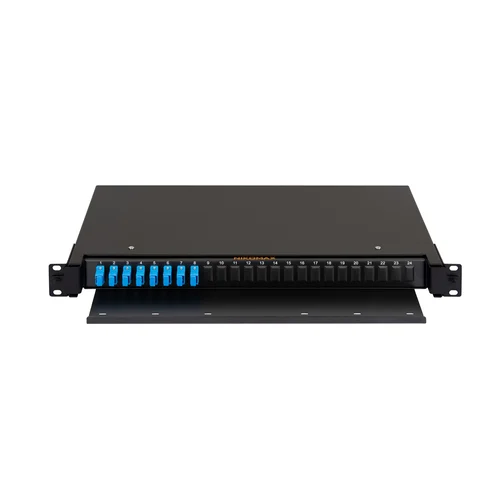

Оптические кроссы NMF-RP08SCUS2-TS-P1-1U-BK предназначены для монтажа в коммутационный шкаф или стойку 19". Корпуса кроссов выполнены из стали и надежно защищают волокна от внешних механических воздействий и попадания внутрь посторонних предметов.
Кроссы имеют 4 кабельных ввода на задней стенке и соответственно 4 узла для крепления кабеля. Особенностью данных кроссов является выдвижная конструкция, которая обеспечивает легкий доступ к содержимому кросса. Выдвижная секция имеет стандартное исполнение, это металлический лоток (с установленными на него компонентами) на телескопических направляющих. Для фиксации выдвижной секции предусмотрены пластиковые клипсы, ответная часть для которых расположена на корпусе кросса.
Так же имеется фронтальная полка, в случае необходимости полка может быть демонтирована. Дополнительно полка имеет перфорацию, которая при необходимости позволяет зафиксировать патч-корды при помощи стандартных стяжек. При установке данных кроссов в стек рекомендуется снимать полку через один кросс чтобы обеспечить удобный доступ к адаптерам на фронтальной части. Внутри кросса так же расположен органайзер в виде двух пластиковых полуколец для намотки и укладки запасов ОВ. Данные кроссы изготавливаются в черном цвете.
