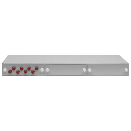

Стоечный оптический кросс 1U, 8 оптических портов FC (комплект с розетками), возможность расширения до 24 портов
Кросс оптический 19" (ШКОС) укомплектованный на 8 FC портов (комплект с розетками)

Стоечный оптический кросс используется для коммутации, распределения оптоволоконных кабелей связи и защиты мест сварки от повреждений. Кроссы устанавливается в телекоммуникационный шкаф или стойку.
Конструктивно представляет собой металлическую коробку с кронштейнами, имеющую на задней части кабельные вводы, а на передней отверстия под съемные планки (позволяющие изменять тип оптических розеток и емкость кросса), со сплайс-кассетами для размещения термосадочных гильз (КДЗС).
Кросс SNR-ODF-24R-8FC имеет кабельные вводы, что позволяет легко производить монтаж кабеля. Конструкция предусматривает фиксацию вводимого кабеля по оболочке с помощью пластиковых хомутов на Т-образном лепестке, а так же фиксировать силовой элемент с помощью металлической площадки.

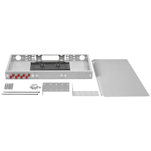

Комплект поставкиКросс оптический SNR-ODF-24R-LE - 1 шт
Сплайс-кассета на 16 портов SK-U-01 - 1 шт
Крышка черная для сплайс-кассеты SK-U-01-CVR - 1 шт
Планка адаптерная (FC) - 1 шт
Металлическая заглушка - 2 шт
Адаптер проходной SNR FC-FC SM - 8 шт
Гильза термоусадочная 60мм (уп.10шт) - 1 уп
