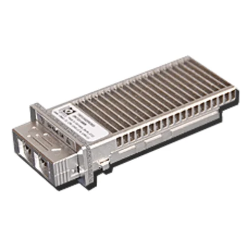

10 гигабитный модуль с форм-фактором X2, работающий по стандарту 10GBase-ER.
Использование 10 гигабитных модулей рекомендуется в проектах, где требуются высокопроизводительные неблокируемые решения, в центрах обработки данных, в центре крупномасштабных сетей или для подключения узлов уровня распределения, с критическими требованиями к пропускной способности соединений.
Модули поддерживают технологию цифровой диагностики, которая позволяет в реальном времени отслеживать параметры работы устройства, такие как: рабочая температура, отклонение тока лазера, излучаемая оптическая мощность, принимаемая оптическая мощность, напряжение питания.
Поддерживается система сигнализации о выходе параметров за пределы установленных допусков.
Основные характеристики:
- Рабочая длина волны 1470
- Поддерживает скорости 9.95Gb/s до 11.1Gb/s;
- Поддержка «горячей» замены;
- Максимальная дальность связи 10 км;
- СWDM EML лазер, не требующий дополнительного охлаждения;
- Duplex SC — connector;
- Рассеиваемая мощность 3.0 Вт;
- Поддержка функций цифровой диагностики;
- Рабочая температура -5… 70 °C
- Мощность излучения -3.. 1dBm
- Чувствительность приемника -13dBm
Область применения:
- 10GBASE-ER/EW 10G Ethernet
- 1200-SM-LL-L 10G Fiber Channel
- CWDM networks
- Other Optical Links
| Общие | |
| Тип модуля | CWDM |
| Скорость модуля | 10Gbps |
| Тип оптического волокна | SMF |
| Длина волны Tx, нм | 1470 |
| Оптический бюджет,дБ | 10 |
| Мощность излучения, дБм | от -3 до 1 |
| Чувствительность приемника, дБм | -13 |
| Максимально допустимый уровень, дБм | 1 |
| Форм-фактор модуля | Модули X2 |
| Тип коннектора модуля | SC |
| Максимальное расстояние, км | 10 |
| Расстояние передачи (диапазон), км | 1-10 |
