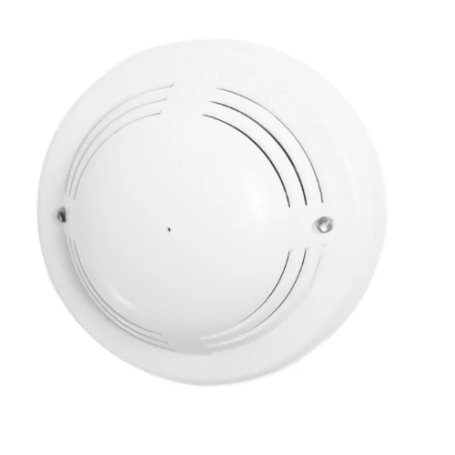

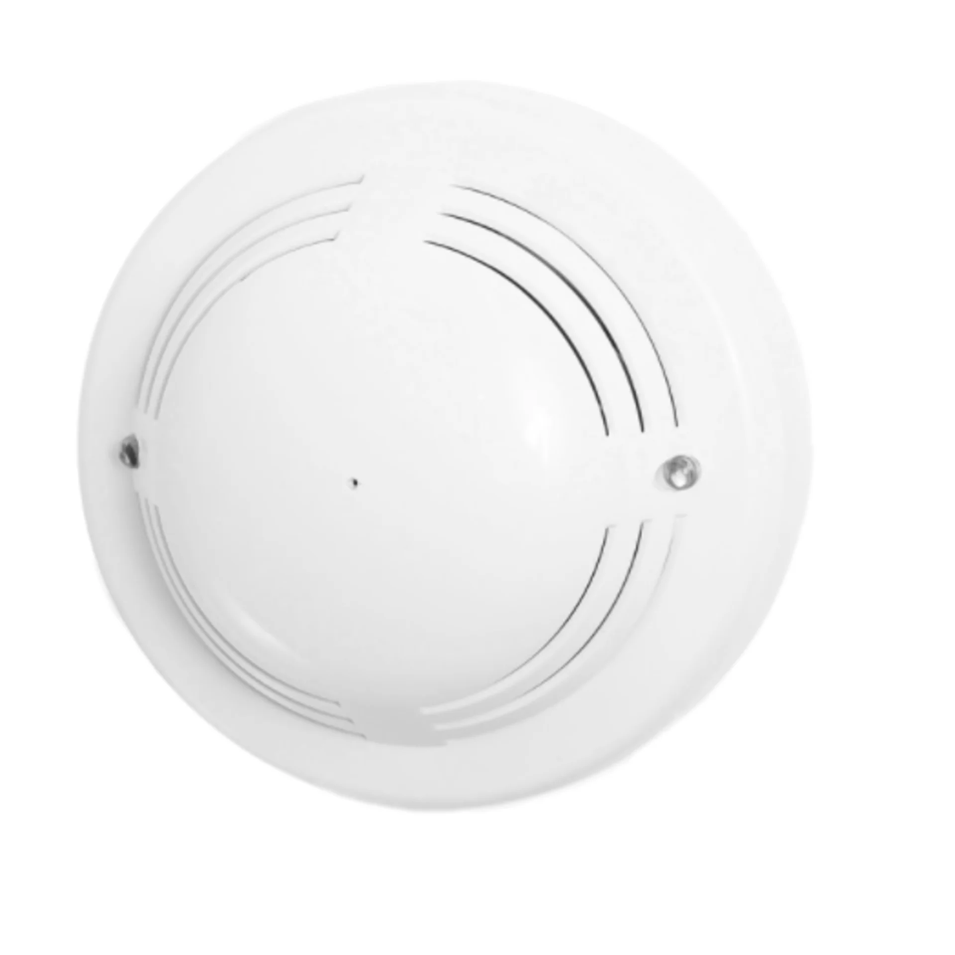

Извещатель газовый ДГ-1-У-2 предназначен для заблаговременного обнаружения в воздухе СО (угарного газа) в концентрациях, опасных для здоровья человека и выдачи тревожного извещения. Порог срабатывания извещателя составляет 0,005% в смеси с воздухом.
Применяется в помещениях, где увеличение концентрации CO в воздухе может нанести вред здоровью человека или является признаком возникновения пожара.
Особенности
Заводская установка порога срабатывания – 0,005% (50 ррм) концентрации CO.
Извещатели имеют встроенную звуковую и световую сигнализации:
  •  в режиме НОРМА светодиод мигает с периодом 5 с,
  •  в режиме ТРЕВОГА – непрерывное свечение светодиода в ДГ-1-У-1 сопровождается звуковым сигналом, в ДГ-1-У-2 звуковой сигнал отсутствует.
Извещения ТРЕВОГА и НЕИСПРАВНОСТЬ выдается на прибор приемно-контрольный (ППК) замыканием контактов реле шлейфа сигнализации
