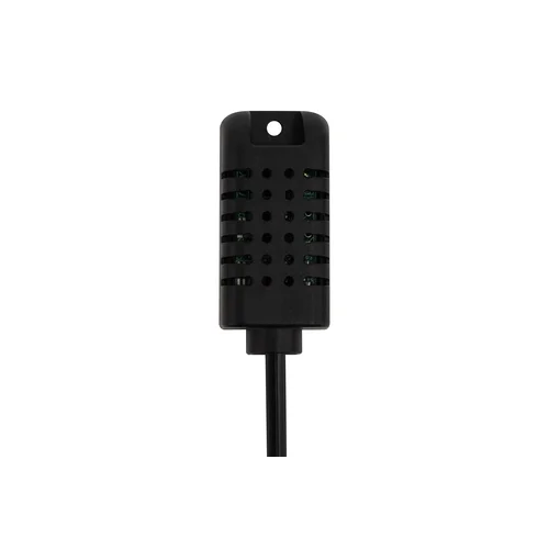

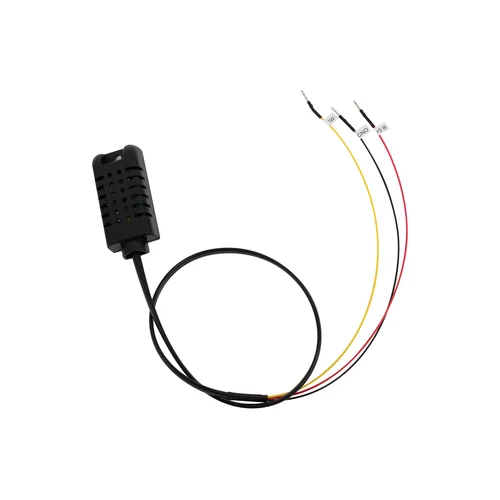

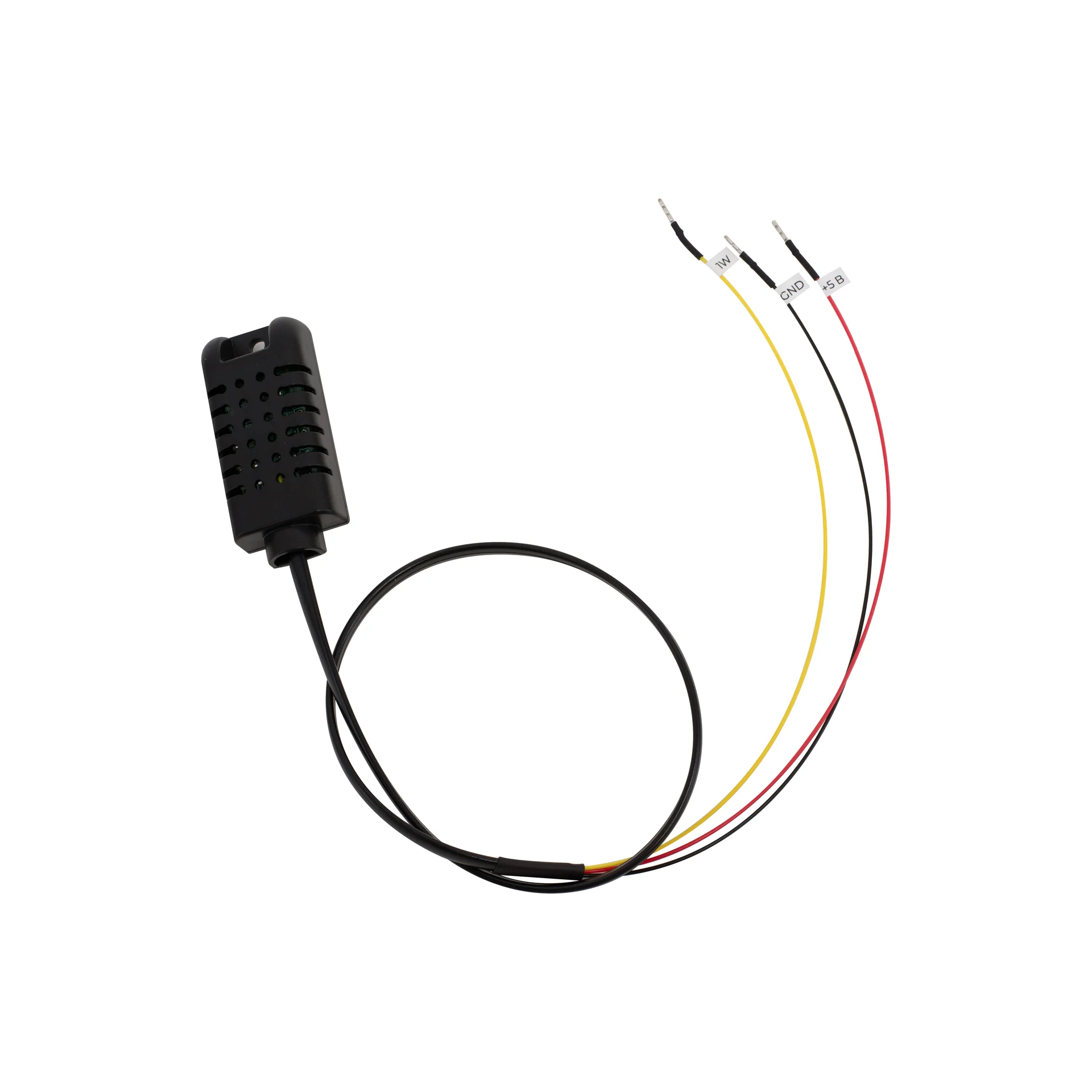

Датчик предназначен для замера влажности и температуры окружающей среды.
Датчик влажности и температуры 1-wire (SNR-DHTS-0.5m)
4 524
завтра, бесплатно
Отгрузим в ТК для доставки: 16 сентября
Технические характеристики:
  • Напряжение питания: +5 В;
  • Интерфейс передачи данных: 1-wire;
  • Ток потребляемый по цепи питания: не более 10 мА;
  • Способ подключения: винтовая или нажимная клемма;
  • Диапазон измерения относительной влажности воздуха: от 0% до 100% погрешность не более ±2%;
  • Диапазон измерения температуры окружающего воздуха: от -40°C до +85°C погрешность не более ±1°C;
  • Рабочая температура: от -40°C до +85°C;
  • Рабочая влажность: до 100% без образования конденсата;
  • Габаритные размеры: 26х59х12 мм;
  • Встроенный уникальный номер датчика;
  • Неразъёмный провод длиной 0,5 м.

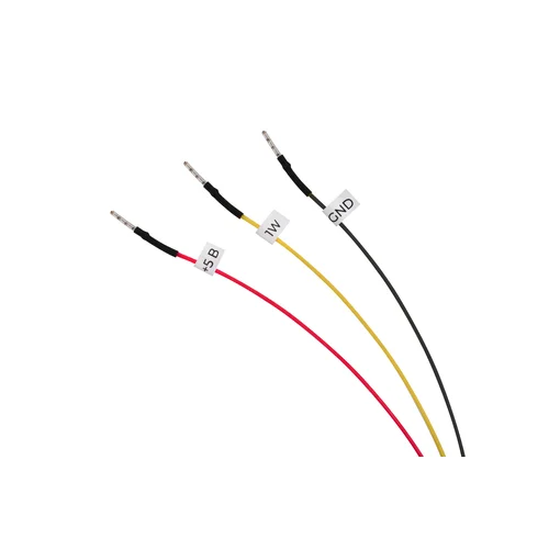

Распиновка для подключения:
