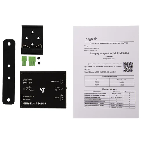

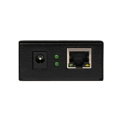

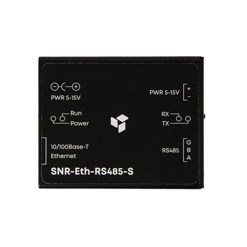

Преобразователь RS-485 в Ethernet, осуществляет двустороннюю прозрачную передачу данных между портами Ethernet ⇔ RS-485. Исполнение в металлическом корпусе.
Универсальное питание DC 5-15В, через jack-разъём 2.5х5.5х11мм или клеммную колодку.
Блок питания в комплект не входит. Возможно использовать блоки питания под артикулами:
  1. SNR-PS-AC/DC-5/1;
  2. SNR-PS-AC/DC-5/3.
Комплектация:
  • Конвертер интерфейсов SNR-Eth-RS485-S: 1шт;
  • Кронштейн для крепления на DIN рейку: 1шт;
  • Кронштейн для крепления на стену: 1 шт;
  • Винт М3х4: 2 шт;
  • Разъемный клеммный блок, 3 контакта: 1 шт;
  • Разъемный клеммный блок, 2 контакта: 1 шт.
