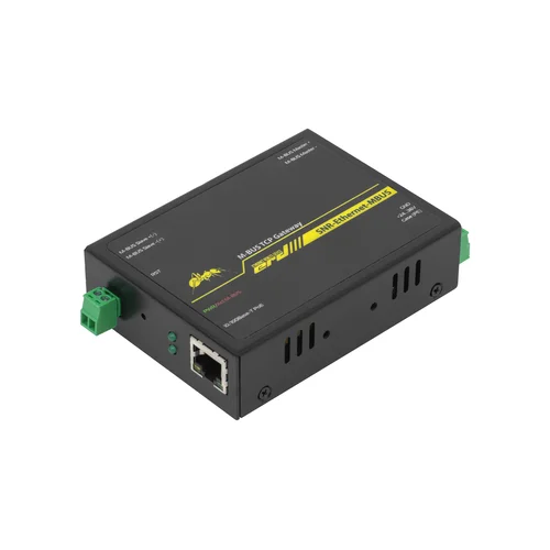

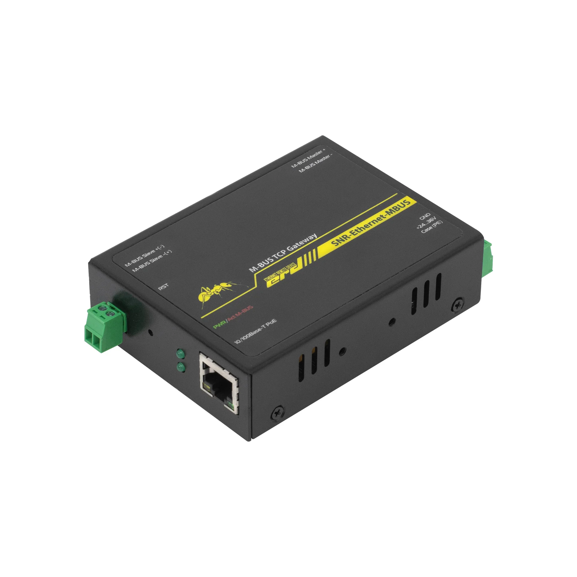

Преобразователь MBus в Ethernet в металлическом корпусе, осуществляет двустороннюю прозрачную передачу данных между портами Ethernet и MBus. Поддерживает подключение до 200 единичных нагрузок, режим Repeater (повторитель).
Комплектация:
  • Конвертер интерфейсов SNR-Eth-MBus: 1шт;

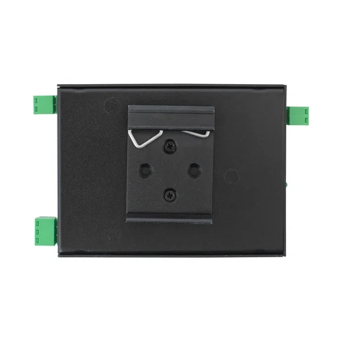

  • Кронштейн для крепления на DIN рейку: 1шт;
  • Винт М3х4: 2 шт.
Блок питания в комплект не входит!
Характеристики:
Количество портов MBus 2
Тип портов MBus 1 x M-BUS Master, 1 x M-Bus Slave
Передаваемые сигналы MBus Шина M-Bus (+), Шина M-Bus) (-)
Бит данных 7, 8
Четность None, Odd, Even
Стоповых бит 1, 2
Скорость передачи данных 300 - 9600 бит/c
Количество портов Ethernet 1
Тип портов Ethernet Ethernet 10/100
Сетевые протоколы HTTP, ICMP, IPv4, SNMP, TCP, UDP, DNS, DHCP
Управление устройством WEB-интерфейс
Кнопка Reset Есть
Электропитание 36 В
Размеры 22x67х115 мм
Вес 55 г
Корпус Металл
Способ монтажа Настольный / на DIN-рейку
Авторизация через WEB интерфейс:
IP адрес 192.168.15.30
Шлюз 192.168.15.10
Маска 255.255.255.0
Логин/Пароль  - / public

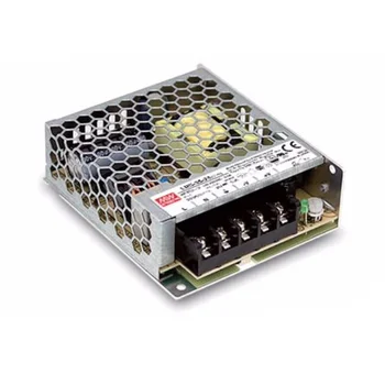

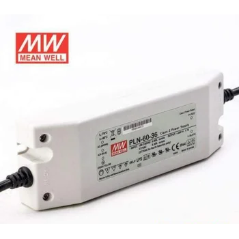

Какой блок питания посоветуете?
NAG
07.10.2022, 11:03
Добрый день. Для питания данного конвертера можно использовать любой источник питания с напряжением 36 В DC. Стабилизация по напряжению. Например в магазине доступен такой, артикул: LRS-35-36 MW Ссылка на товар: https://shop.nag.ru/catalog/21052.preobrazovateli-napryazheniya/27469.acdc-preobrazovateli/42115.lrs-35-36-mw
