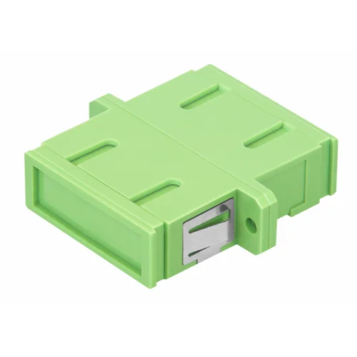

Адаптер проходной SC/APC - SC/APC, Duplex
Адаптер проходной SNR SC/APC-SC/APC SM дуплексный
19,22 ₽
завтра, бесплатно
Адаптер (оптическая  розетка) SNR-ADP-SC/APC-DPX SM​​ предназначен для соединения оптических шнуров с разъемом SC, типом полировки APC.
Корпус адаптера выполнен из пластика. Стыковка наконечников оптических коннекторов осуществляется при помощи центрирующей втулки, изготовленной из керамики.
Металлические защелки обеспечивают надежную фиксацию при установке в оптических кроссах и распределительных коробках.
Адаптеры комплектуются специальными заглушками, защищающими центральную керамическую втулку от пыли и загрязнения.

Тип комплектующихАдаптеры
Тип адаптераПроходной
Тип волокнаSM
Тип разъемовSC Duplex
Тип полировкиAPC
ЦветЗеленый
Механизм соединенияЗащелки
Материал защелокСталь
Материал корпусаПластик
Материал центральной втулкиКерамика
Температура хранения, °Cот -60 до 70
Температура эксплуатации, °Cот -40 до 50
Габаритные размеры,мм27,5х28,5х9,5
