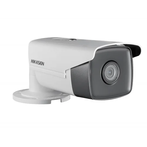

IP-камера Hikvision DS-2CD2T43G0-I5, 4Мп, объектив 2.8мм, DC12В/PoE, WDR 120дБ, ИК до 50м, IP67
Hikvision
DS-2CD2T43G0-I5
030601
Характеристики хранилищаmicroSD 1-128Гб
Общее
Тип камерыбуллет
Размер матрицы, дюйм1/3
ИК-подсветка до, м50
Управляемая ИК-подсветка из WEBнет
ANRда
Подключения и интерфейсы
Аналоговый видеовыход BNCнет
БраузерыIE выше 8.0, Chrome 31.0-44, Firefox 30.0-51, Safari 8.0+
Локальное хранилищеMicroSD
Тревожный вход/выходнет
Аналитика
Базовая аналитикаОбнаружение пересечения линии, вторжения в область, детектор движения
Изображение и аудио
Улучшение изображения3D DNR / RoI / BLC
WDRWDR 120dB
Мин. освещенность цвет, Лк0.01
Мин. освещенность ЧБ, Лк0.018
ВидеоКодекH.265/H.264/MJPEG
Макс. разрешение, Мп4
Первый поток4Мп 25кс
Второй поток25кс (640x480, 640x360, 320x240)
Третий поток25кс (1280x720, 640x360, 352x288)
БитрейтH.265/H.264: 31-16000Кбит/с
Аудио интерфейсымикрофон
АудиоКодекG.711/G.722.1/G.726/MP2L2/PCM
Оптика
Фокусное расстояние объектива, мм4
Тип объективафиксированный
Тип крепления объективаM12
Диафрагмафиксированная
Апертура, FF2.0
Горизонтальный угол обзора,°78
Вертикальный угол обзора,°42
Сеть
Протоколы сетевыеTCP/IP, ICMP, HTTP, HTTPS, FTP, DHCP, DNS, DDNS, RTP, RTSP, RTCP, PPPoE, NTP, UPnP, SMTP, SNMP, IGMP, 802.1X, QoS, IPv6, Bonjour
Сетевые интерфейсы10/100BASE-T
Сетевое хранение данныхNAS (NFS,SMB/CIFS)
Wi-Fi в камеренет
Питание
Питание802.3af; 12В DC
Потребляемая мощность, Вт9.5
Грозозащитадо 2000В
Эксплуатация
ПылевлагозащитаIP67
Вандалостойкостьнет
Работа при температуре ниже -40°Cнет
Рабочая температура, °Cот -40 до 60
Холодный старт, Cот -40
Допустимая ОВ0%-95%
Размеры, ммØ105 x 299.7
ВЕС, КГ1.18
Материал корпусаМеталл
