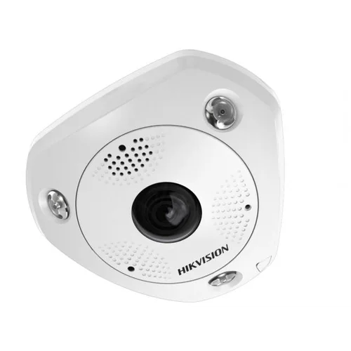

Миникупольная IP-камера "рыбий глаз" DS-2CD6362F-IVS, 6Мп,1.2мм,12V/PoE,ИК подсветка до 15м, объектив Fish Eye,встроенный микрофон.
Hikvision
DS-2CD6362F-IVS
016605
Высокое разрешение до 6Мп, Сверхширокоугольный объектив, Аудиовход/выход, Тревожный вход/выход, Поддержка SD/SDXC;
