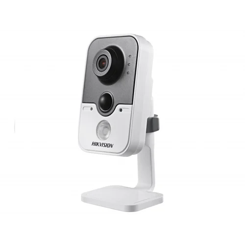

Технические характеристики:
| DS-2CD2412F-I(W) | ||
| Камера | Матрица | 1/3" Progressive Scan CMOS |
| Чувствительность | 0.01лк @( F1.2, AGC вкл.), 0лк с ИК | |
| Электронный затвор | 1/25-1/100,000с | |
| Объектив | 4мм @F2.0 (2.8мм.,6мм.,12мм. опция) | |
| Угол обзора | 73.1° | |
| Крепление объектива | M12 | |
| Режим «День/ночь» | Механический ИК-фильтр | |
| DNR | Есть (3D DNR) | |
| WDR | Есть (DWDR) | |
| Стандарт сжатия | Формат сжатия | H.264/MJPEG |
| Скорость передачи | 32 кб/с ~ 16 Мб/с | |
| Аудиосжатие | 64 кб/с (G.711) / 16 кб/с (G.726) | |
| Изображение | Макс. разрешение | 1280×960 |
| Кадров/с | 25к/с (1280×960), 25к/с (1280×720) | |
| Настройки изображения | Яркость и контраст, настраиваются через клиентское ПО или веб-браузер | |
| Сеть | Сетевое хранение | NAS |
| Срабатывание тревоги | PIR-датчик/Детектор движения / Потеря видео/ Конфликт IP адресов Рассоединение сети/ Замена видео / Контроль хранения данных | |
| Протоколы | TCP/IP, HTTP, DHCP, DNS, DDNS, RTP, RTSP, PPPoE, SMTP, NTP, SNMP, HTTPS, FTP,802.1x, Qos (SIP, SRTP, IPv6 опция) | |
| Совместимость | ONVIF, PSIA, CGI | |
| Общие функциональные возможности | Защита паролем / Водяные знаки /Зеркалирование / Маскирование / Подавление мерцания /Сброс | |
| Параметры Wi-Fi (только для моделей с –W) | Стандарт WiFi | IEEE802.11b/g/n |
| Частотный диапазон | 2,4 ГГц ~ 2.4835 ГГц | |
| Пропускная способность | Поддерживается 20/40 МГц | |
| Безопасность | 64/128-bit WEP, WPA/WPA2, WPA-PSK/WPA2-PSK, WPS | |
| Скорость передачи данных | 11b: 11 Мб/с, 11g: 54 Мб/с, 11n: 150 Мб/с | |
| Дальность передачи | Вне помещения: до 200 м.; В помещении: до 50 м. | |
| Интерфейс | Сетевой интерфейс | 1 RJ45 10 M/100 M Ethernet |
| Локальное хранение | Встроенный слот для MicroSD/MicroSDHC/MicroSDXC до 64Гб | |
| Тревожный вход/выход | 1/1 | |
| Основное | Питание | 12В DC ± 10%, РоЕ (802.3af) |
| Потребляемая мощность | 5Вт макс. | |
| Дальность действия ИК | До 10м | |
| Рабочие условия | -30°С — 60°С | |
| Размеры | 70.6 x 139.1 мм | |
| Вес | 400гр. | |
| Общие | |
| Характеристики хранилища | microSD 1-64Гб |
| Общее | |
| Тип камеры | офисная |
| Формат выходного сигнала камеры | IP |
| Размер матрицы, дюйм | 1/3 |
| ИК-подсветка до, м | 10 |
| Управляемая ИК-подсветка из WEB | нет |
| ANR | нет |
| Подключения и интерфейсы | |
| Аналоговый видеовыход BNC | нет |
| Локальное хранилище | MicroSD |
| Тревожный вход/выход | 1/1; PIR датчик |
| Аналитика | |
| Базовая аналитика | Детектор движения |
| Изображение и аудио | |
| Улучшение изображения | 3D DNR |
| WDR | DWDR |
| Мин. освещенность цвет, Лк | 0.01 |
| ВидеоКодек | H.264/MJPEG |
| Макс. разрешение, Мп | 1.3 |
| Первый поток | 1.3Мп 25кс |
| Битрейт | H.264: 32-16000Кбит/с |
| Аудио интерфейсы | динамик / микрофон |
| АудиоКодек | G.711/G.726 |
| Оптика | |
| Режим "День/ночь" | механический ИК фильтр |
| Фокусное расстояние объектива, мм | 2.8 |
| Тип объектива | моторизованный |
| Тип крепления объектива | D14 |
| Диафрагма | фиксированная |
| Апертура, F | F2.0 |
| Горизонтальный угол обзора,° | 73.1 |
| Сеть | |
| Протоколы сетевые | TCP/IP, HTTP, DHCP, DNS, DDNS, RTP, RTSP, PPPoE, SMTP, NTP, SNMP, HTTPS, FTP,802.1x, Qos (SIP, SRTP, IPv6 опция) |
| Сетевые интерфейсы | 10/100BASE-T |
| Сетевое хранение данных | NAS (iSCSI опционально) |
| Wi-Fi в камере | 2.4ГГц |
| Питание | |
| Питание | 12В DC; 802.3af |
| Потребляемая мощность, Вт | 5 |
| Эксплуатация | |
| Пылевлагозащита | нет |
| Вандалостойкость | нет |
| Работа при температуре ниже -40°C | нет |
| Рабочая температура, °C | от -30 до 60 |
| Холодный старт, C | от -30 |
| Размеры, мм | 66 x 70.6 x 139.1 |
| ВЕС, КГ | 0.4 |
