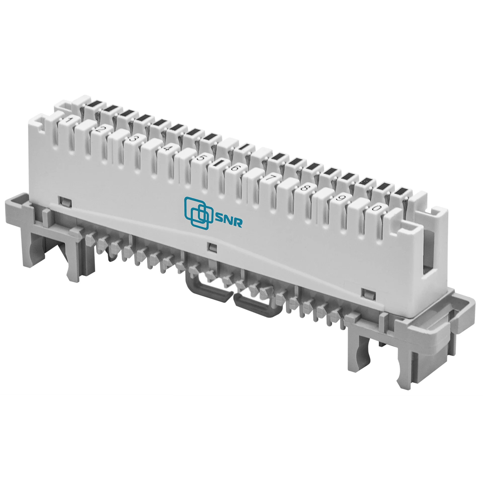

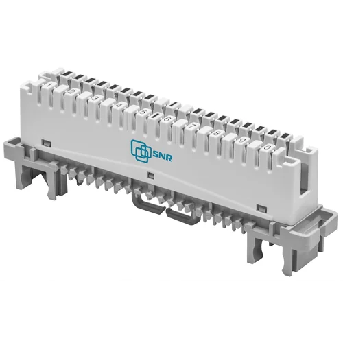

Плинт размыкаемый SNR-LSA-10 предназначен для коммутации абонентских и соединительных телефонных линий связи.
Плинта представляет собой пластиковую конструкцию с 10 парами врезных размыкаемых контактов. С одной стороны контактов попарно подключаются жилы соединительного кабеля, а с другой - медные пары абонентских кабелей.
Плинт содержит контактные элементы разрыва цепи электрического соединения. Возможность контроля цепей обеспечивается в обоих направлениях. Также предусмотрена возможность установки элементов многоступенчатой (комплексной) защиты.

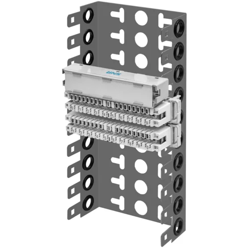

Данный плинт устанавливается как на монтажные скобы, так и на специальные трубчатые профили (с расстоянием между штангами 95 мм), что позволяет использовать его во множестве стандартных конструктивов, таких как настенные боксы, пристенные кроссы.
Маркировка1...0
Количество пар10
Материал:ABS пластик (UL94V-2)
Тип оборудованияПлинты LSA
Полоса пропускания, МГц16
Габаритные размеры,мм122х41х21
ЦветСерый
Тип контактовIDC Krone
ВЕС, КГ0,05
