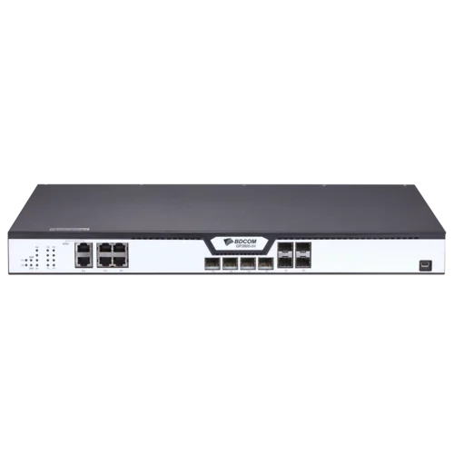

OLT BDCOM GP3600-04L-2AC с 4 портами GPON (SFP), 4 комбо-портами, 4хSFP, 4 SFP+, 2 БП АC

BDCOM OLT (Optical Line Terminal) GP3600 с 4 портами GPON позволяет организовать сеть доступа в районах с небольшой плотностью абонентов (коттеджные поселки, районы частной застройки), позволяя подключить до 512 абонентов.
Поставляется с 2 БП АС
SFP GPON в комплект поставки не входят
Интерфейсы 10/100/1000BaseT4
Интерфейсы 1000BaseX SFP4
Интерфейсы 10GBase-X SFP+4
Количество PON-портов4
Размеры,ММ442.5x304x 44
Характеристики PON
Тип PONPizza-box
Технология PONGPON
Форм-фактор PON1U
Multicast-группы2048
L3 функционал
Функционал L3Да
Питание
Тип блока питания PONAC/AC
Потребляемая мощность, Вт200
