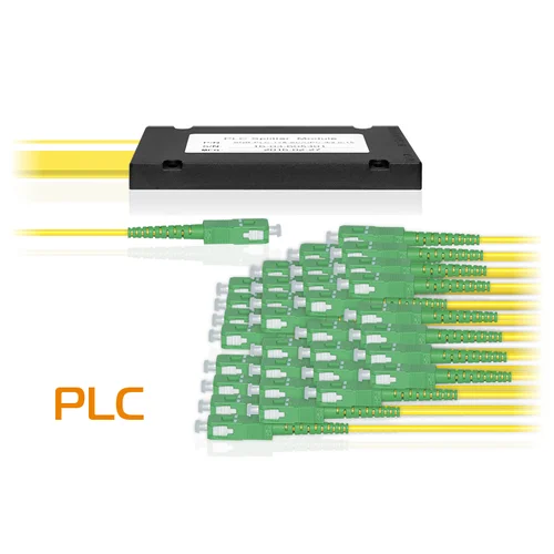

Планарный делитель на 32 отвода, оконцованный вилками SC/APC. В компактном пластиковом корпусе, 2.0мм оболочка.
Делитель оптический планарный PLC-1x32-SC/APC
B-OptiX
Внимание! Ограниченая партия оптических планарных делителей PLC-1x32 с разъемами SC/APC.
Применение новейших пленочных технологий в построении оптических устройств позволяет изготавливать малогабаритные изделия с отличными характеристиками. PLC оптические делители характеризуются широкой полосой рабочего диапазона, стабильными параметрами, высокой надежностью.

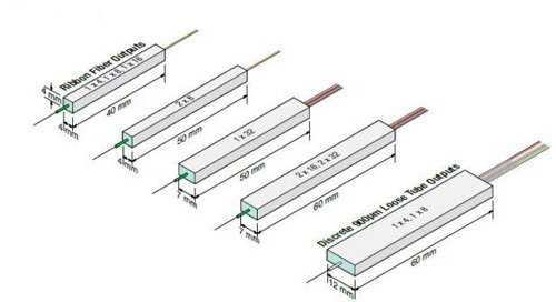

Габаритные размеры
1×4
1×8
1×16
1×32
1×64
2×4
2×8
2×16
2×32
Безкорпусное исполнение
(L)
45
60
60
45
60
(W)
4
7
12
4
7
(H)
4
4
4
4
4
Пластиковый корпус
(L)
110
120
141
110
120
(W)
80
80
115
80
80
(H)
10
18
18
10
18
