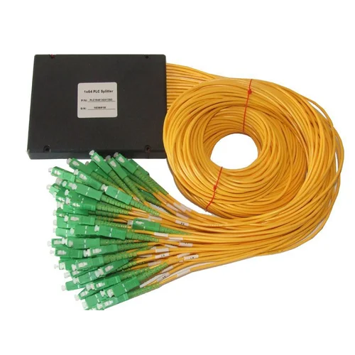

Планарный делитель на 64 отвода, оконцованный вилками SC/APC. В компактном пластиковом корпусе, 3.0мм оболочка.
Делитель оптический планарный SNR-PLC-1x64-SC/APC
Применение новейших пленочных технологий в построении оптических устройств позволяет изготавливать малогабаритные изделия с отличными характеристиками. PLC оптические делители характеризуются широкой полосой рабочего диапазона, стабильными параметрами, высокой надежностью.
