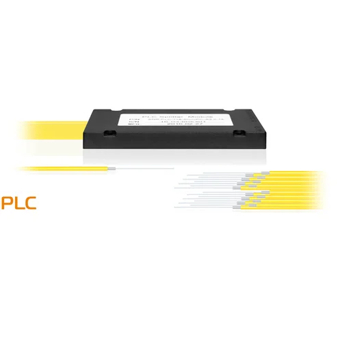

Планарный делитель на 16 отводов, неоконцованный. В компактном пластиковом корпусе, 2.0мм оболочка.
Делитель оптический планарный SNR-PLC-1x16
Применение новейших пленочных технологий в построении оптических устройств позволяет изготавливать малогабаритные изделия с отличными характеристиками. PLC оптические делители характеризуются широкой полосой рабочего диапазона, стабильными параметрами, высокой надежностью.
Внимание! Вы можете заказать планарные делители в безкорпусном исполнении с оконцовкой оптическими коннекторами SC/APC, SC/UPC или без неё.

Планарные делители выполняются методами интегральной оптики. На кремниевой подложке химически осаждаются поочередно слои с материалами сердцевины и оболочки, после чего через маску вытравливается планарный волновод необходимой конфигурации, который также покрывается материалом отражающей оболочки. Так формируется планарный волновод с разветвлением (как правило, равномерным) оптической мощности 1:2. Устройства с большим количеством выходных портов формируются последовательным каскадированием делителей 1:2. В результате образуется практически оптическая микросхема, к которой присоединяются входные и выходные волокна.
В таких конструкциях легче добиться точности деления мощности, а их спектральные характеристики практически не изменяются в широком диапазоне 1260÷1680 нм. Однако из-за круговой несимметричности канала PLC достаточно чувствительны к поляризации излучения, а отражения в местах соединения планарных и волоконных световодов могут быть выше, чем в сварных конструкциях.
