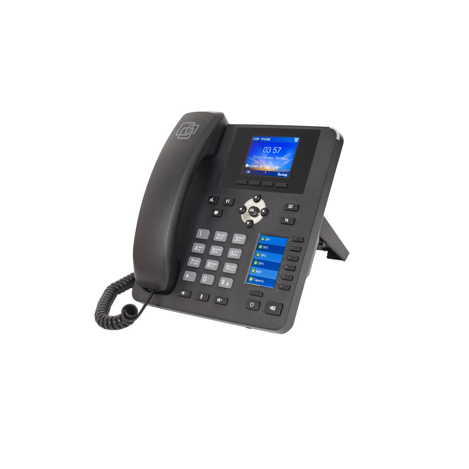

IP телефоны серии SNR-VP-5x-CG-P - IP телефоны бизнес  класса, имеют дружелюбный пользовательский интерфейс и лёгкость в настройке и установке.
SNR-VP-54-CG - гигабитный IP-телефон бизнес-класса с поддержкой 4-х SIP-аккаунтов и PoE.
Основные особенности
  • 4 линии SIP;
  • Поддержка аудио HD качества;
  • Поддержка PoE;
  • 2x10/100/1000 Мбит/с;
  • Поддержка static IP/DHCP/PPPoE/L2TP;
  • 6 клавиш BLF;
  • Телефонная книга на 500 записей;
  • Черный список и список вызовов более 600 записей.
Простота администрирования:
  • Автонастройка через FTP/TFTP/HTTP/HTTPS/DHCP опция 66/SIP PNP/TR069;
  • Возможность конфигурировать опции автонастройки по протоколу DHCP (66, 43, 150, пользовательские).
Управление через WEB
  • Встроенная утилита для перехвата трафика;
  • Сохранение/загрузка конфигурационного файла;
  • Автоматическая или ручная загрузка нового программного обеспечения;
  • Поддержка syslog.
Видеообзор телефонов VP-52-CG-P и VP-54-CG-P
Комплект поставки
  • ​телефонный аппарат;
  • телефонная трубка;
  • подставка для телефонного аппарата;
  • кабель Ethernet - 1 м;
  • телефонный кабель.
Блок питания к комплект не включен!!!
