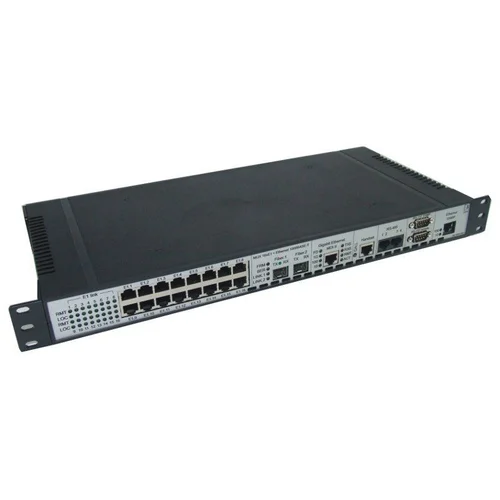

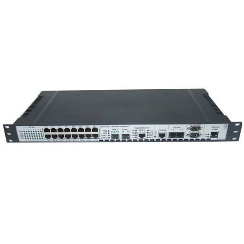

Мультиплексор модульный оптический 8x E1 + Gigabit Ethernet 1000BASE-T
Мультиплексор модульный оптический 8x E1 + Gigabit Ethernet 1000BASE-T + 4x RS-485
Lofis
Гарантия 3 месяца
Оптический мультиплексор 8x E1 + Ethernet 100BASE-TX
 - независимая передача до 8 потоков E1 G.703 и полнодуплексного Ethernet 1000BASE-TX одновременно
 - поддержка VLAN-протоколов IEEE 802.1p и IEEE 802.1q
 - возможность работы по одному волокну с частотным WDM 1310/1550 нм разделением направлений
 - скорость в оптическом канале 155.52 Мбит/с
 - бюджет затухания трассы до 33 дБ, дальность связи до 120 км по одномодовому волокну
 - длина волны излучателя от 1270 нм до 1610 нм для CWDM исполнения
 - скремблирование оптического сигнала
 - неразрушающий контроль уровня ошибок в оптическом канале
 - сквозной канал RS-232 до 115.2 Кбит/с для управления удаленным оборудованием
 - дистанционный контроль параметров и управление по RS-232 или SNMP*
 - тракт речевой служебной связи

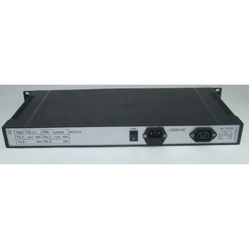

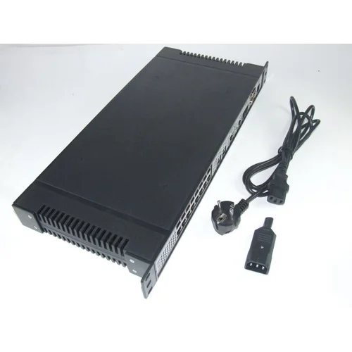

 - конструктив для монтажа в 19″ стойку высотой 1U
* — необходим внешний модуль SNMP управления
Основные особенности изделия:
Оптический мультиплексор 8x E1 + Ethernet 100BASE-TX предназначен для построения каналов передачи телекоммуникационных и сетевых данных по общему оптоволоконному тракту. В изделии так же предусмотрен порт RS-232, поддерживающий скорость обмена от 300 до 115200 бит/с для управления удаленным оборудованием и тракт речевой служебной связи.
Полноскоростной канал Fast Ethernet работает в режиме full-duplex, что позволяет получить суммарную скорость обмена до 200 Мбит/с. В отличие от большинства аналогичных изделий, для организации канала Ethernet не применяется встроенный коммутатор, что обеспечивает минимальную задержку при передаче данных и максимально полное использование полосы пропускания канала. Мультиплексор автоматически разрешает режимы full-duplex и IEEE 802.3x flow-control на Ethernet интерфейсе, что позволяет применять недорогое неуправляемое сетевое оборудование совместно с изделием.
Особенностью данного изделия является возможность работы по одному оптическому волокну в режиме частотного разделения направлений передачи. При этом максимальная дальность оптоволоконной трассы может достигать 80 км.
Мультиплексор выполнен в 19″ конструктиве высотой 1U для монтажа в стойку. Имеются исполнения для питания от источников с напряжением 9..18, 18..36, 36..72 или ~220 В.
