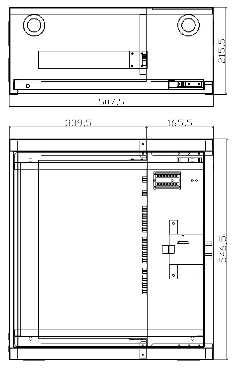

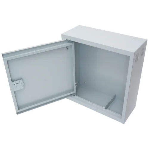

Антивандальный шкаф серии Great 4U предназначен для размещения и защиты кроссового, серверного, электротехнического оборудования, в т.ч. 19". Оптимален для монтажа в технических помещениях (подвалы, чердаки и т.п.) с целью обеспечения надежной защиты от несанкционированного доступа, а также для защиты оборудования от попадания пыли и влаги.

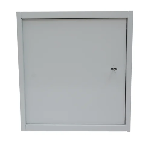

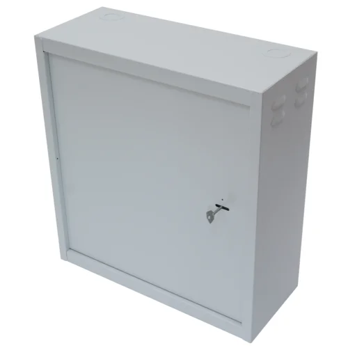

Шкаф имеет цельнометаллическую сварную конструкцию, выполнен из стали толщиной 1 мм. Крепление к стене анкерными болтами через сквозные отверстия в задней стенке шкафа. Дверь шкафа имеет рамную конструкцию и утоплена на 10мм, фиксируется замком, стойким к подбору ключей и механическим повреждениям. Специально разработанные внутренние шарниры препятствуют вскрытию шкафа путем срезания петель. Внутри установлен болт заземления. Порошково-полимерная окраска RAL7035. Замки имеют одинаковую секретность + 1 ключ.

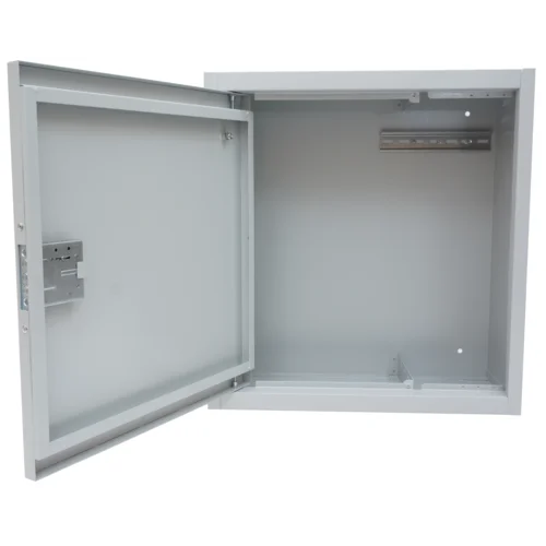

На задней стенке шкафа расположена DIN 35 рейка 200 мм, а также предусмотрено место для размещения запаса кабеля. Сверху и снизу шкафа предусмотрены съемные заглушки для ввода кабеля.
Габаритные размеры:
Тип шкафаАнтивандальный шкаф
Тип установкиНастенная
Класс защиты IPIP20
ЦветСерый
Распределенная нагрузка, кг25
Размеры
Высота, U4
Ширина, мм507
Высота, мм546
Глубина, мм216
Полезная глубина, мм334
