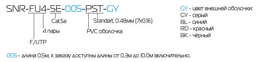

Патч-корды серии SNR-FU4-5E поставляются стандартными длинами: 0.3м; 0.5м; 1.0м; 1.5м; 2.0м; 3.0м; 5.0м; 7.5м: 10.0м. К заказу доступны несколько вариантов цвета внешней оболочки патч-корда (см.вкладку Доп. описание).

Варианты экранированных коммутационных шнуров SNR в PVC-оболочке
Артикул Конструкция Количество пар Категория Длина  Материал внешней оболочки Диаметр токопроводящей жилы Цвет внешней оболочки
SNR-FU4-5E-003-LST-RD F/UTP 4 5e  30см LSZH 0.48 (7х0.16) красный
SNR-FU4-5E-005-LST-RD F/UTP 4 5e  50см LSZH 0.48 (7х0.16) красный
SNR-FU4-5E-010-LST-RD F/UTP 4 5e  100см LSZH 0.48 (7х0.16) красный
SNR-FU4-5E-015-LST-RD F/UTP 4 5e  150см LSZH 0.48 (7х0.16) красный
SNR-FU4-5E-020-LST-RD F/UTP 4 5e 200см LSZH 0.48 (7х0.16) красный
SNR-FU4-5E-030-LST-RD F/UTP 4 5e  300см LSZH 0.48 (7х0.16) красный
SNR-FU4-5E-050-LST-RD F/UTP 4 5e  500см LSZH 0.48 (7х0.16) красный
SNR-FU4-5E-075-LST-RD F/UTP 4 5e  750см LSZH 0.48 (7х0.16) красный
SNR-FU4-5E-100-LST-RD F/UTP 4 5e  10м LSZH 0.48 (7х0.16) красный
SNR-FU4-5E-003-LST-GY F/UTP 4 5e  30см LSZH 0.48 (7х0.16) серый
SNR-FU4-5E-005-LST-GY F/UTP 4 5e  50см LSZH 0.48 (7х0.16) серый
SNR-FU4-5E-010-LST-GY F/UTP 4 5e  100см LSZH 0.48 (7х0.16) серый
SNR-FU4-5E-015-LST-GY F/UTP 4 5e  150см LSZH 0.48 (7х0.16) серый
SNR-FU4-5E-020-LST-GY F/UTP 4 5e  200см LSZH 0.48 (7х0.16) серый
SNR-FU4-5E-030-LST-GY F/UTP 4 5e  300см LSZH 0.48 (7х0.16) серый
SNR-FU4-5E-050-LST-GY F/UTP 4 5e  500см LSZH 0.48 (7х0.16) серый
SNR-FU4-5E-075-LST-GY F/UTP 4 5e  750см LSZH 0.48 (7х0.16) серый
SNR-FU4-5E-100-LST-GY F/UTP 4 5e  10м LSZH 0.48 (7х0.16) серый
SNR-UU4-5E-003-LST-BL F/UTP 4 5e  30см LSZH 0.48 (7х0.16) синий
SNR-FU4-5E-005-LST-BL F/UTP 4 5e  50см LSZH 0.48 (7х0.16) синий
SNR-FU4-5E-010-LST-BL F/UTP 4 5e  100см LSZH 0.48 (7х0.16) синий
SNR-FU4-5E-015-LST-BL F/UTP 4 5e  150см LSZH 0.48 (7х0.16) синий
SNR-FU4-5E-020-LST-BL F/UTP 4 5e  200см LSZH 0.48 (7х0.16) синий
SNR-FU4-5E-030-LST-BL F/UTP 4 5e  300см LSZH 0.48 (7х0.16) синий
SNR-FU4-5E-050-LST-BL F/UTP 4 5e  500см LSZH 0.48 (7х0.16) синий
SNR-FU4-5E-075-LST-BL F/UTP 4 5e  750см LSZH 0.48 (7х0.16) синий
SNR-FU4-5E-100-LST-BL F/UTP 4 5e  10м LSZH 0.48 (7х0.16) синий
SNR-FU4-5E-003-LST-BK F/UTP 4 5e  30см LSZH 0.48 (7х0.16) чёрный
SNR-FU4-5E-005-LST-BK F/UTP 4 5e  50см LSZH 0.48 (7х0.16) чёрный
SNR-FU4-5E-010-LST-BK F/UTP 4 5e  100см LSZH 0.48 (7х0.16) чёрный
SNR-FU4-5E-015-LST-BK F/UTP 4 5e 150см LSZH 0.48 (7х0.16) чёрный
SNR-FU4-5E-020-LST-BK F/UTP 4 5e  200см LSZH 0.48 (7х0.16) чёрный
SNR-FU4-5E-030-LST-BK F/UTP 4 5e  300см LSZH 0.48 (7х0.16) чёрный
SNR-FU4-5E-050-LST-BK F/UTP 4 5e  500см LSZH 0.48 (7х0.16) чёрный
SNR-FU4-5E-075-LST-BK F/UTP 4 5e  750см LSZH 0.48 (7х0.16) чёрный
SNR-FU4-5E-100-LST-BK F/UTP 4 5e  10м LSZH 0.48 (7х0.16) чёрный
