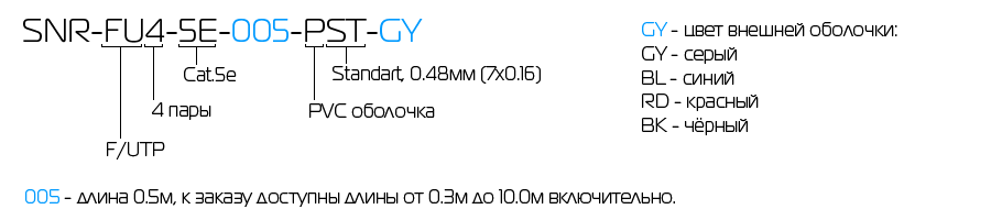

| Артикул | Конструкция | Количество пар | Категория | Длина | Материал внешней оболочки | Диаметр токопроводящей жилы | Цвет внешней оболочки |
