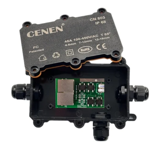

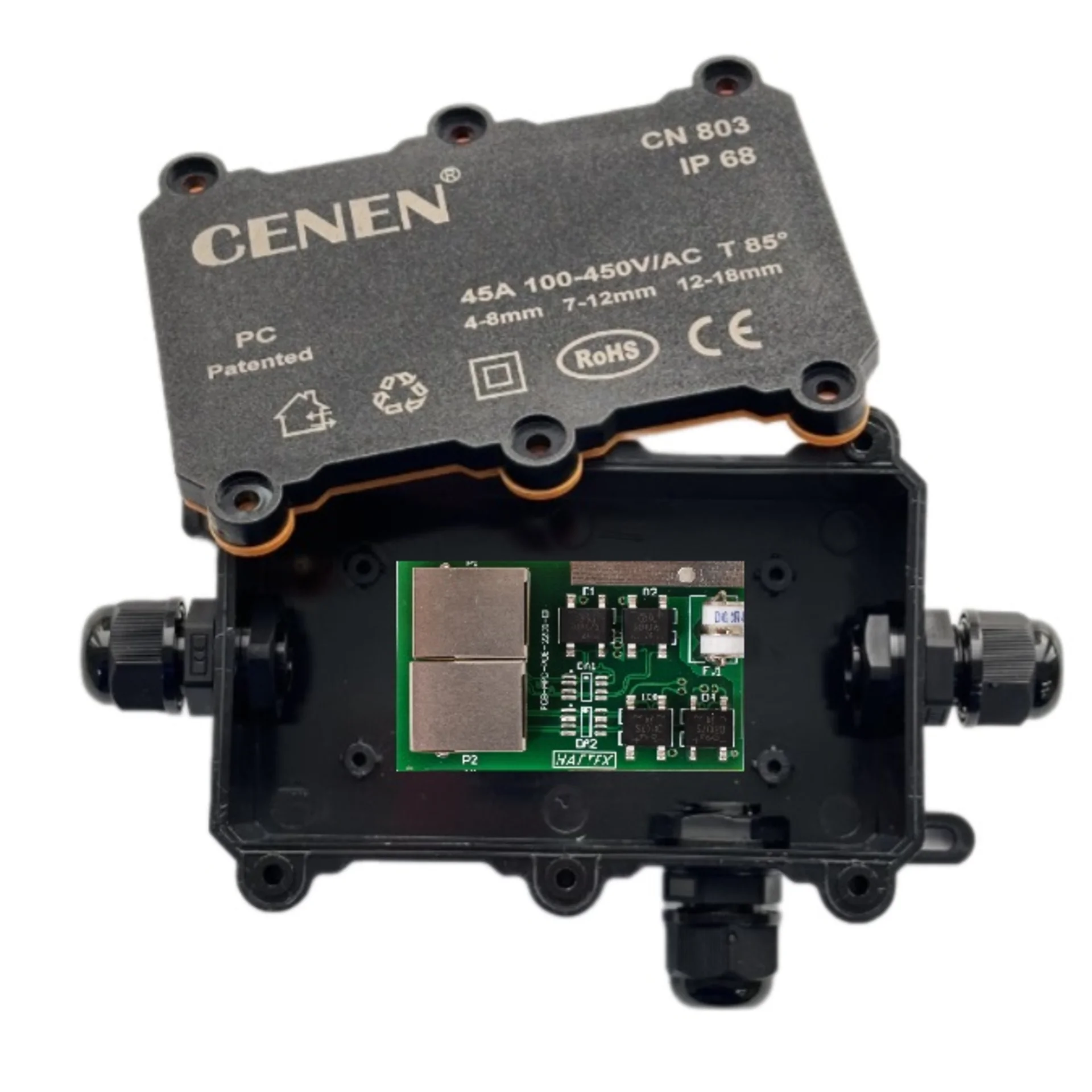

Устройство защиты от импульсных помех для одного Ethernet порта в корпусе IP65. Скорость передачи: 10/100/1000 Мбит/сек. PoE: af/at/bt, Passive PoE
Предложение по замене
Грозозащита Ethernet SNR-SPNet-B1131-IP65
Устройство SNR-SPNet-B1131-IP65 является аналогом устройства SNR-DROZD-IP65-RU.
Устройство SNR-SPNet-B1131-IP65 с защитой всех четырех пар UTP–кабеля для 10/100/1000Base Ethernet PoE: af/at/bt, Passive PoE.
Исполнение устройства печатная плата в пластиковой коробке разветвительной Cenen с кабелем заземления. В основе грозозащиты стоит модуль SNR-SPNet-B1000, реализована базовая версия защиты: «линия - земля». Gigabit Ethernet обеспечивается на длине кабеля 75м, 10/100Base Ethernet обеспечивается на длине кабеля 100м.
