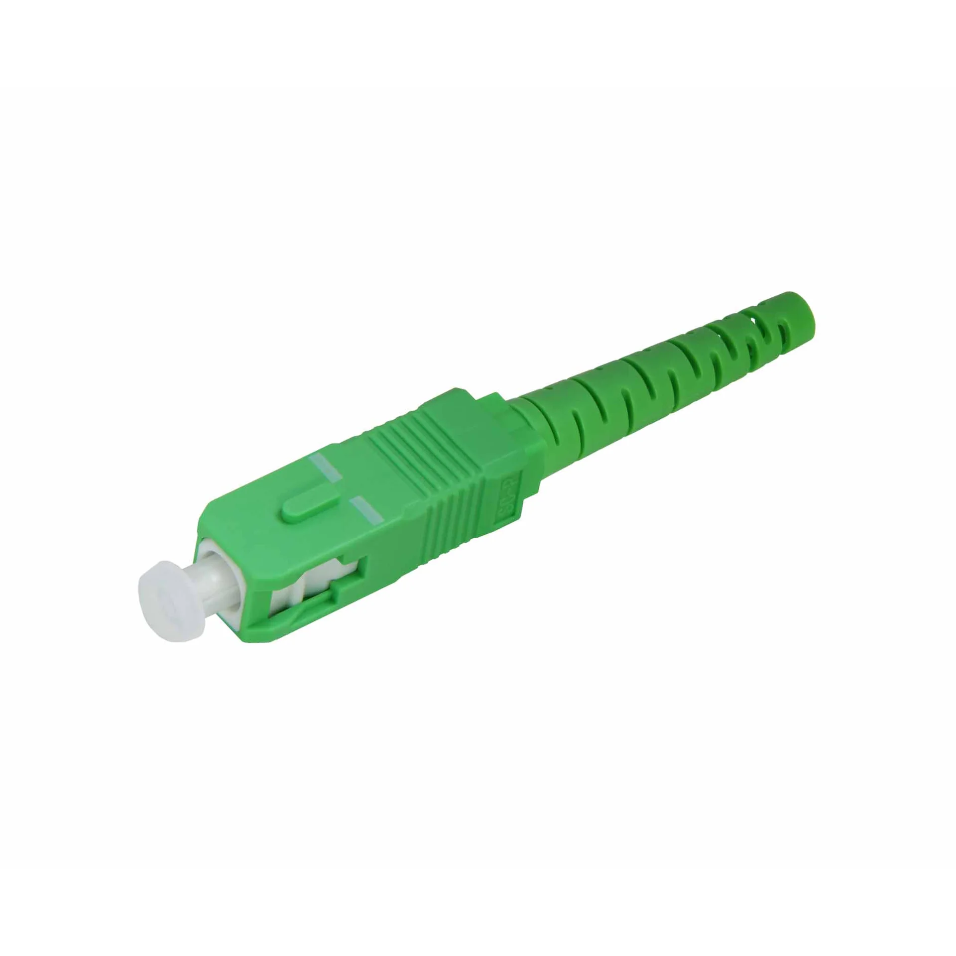

Коннектор для склейки SC/APC Simplex для оптического кабеля диаметром 3*2мм
Коннектор оптический SC/APC SM FTTH 3*2мм

Один из самых простых методов по установке разъемов на волокно — клеевой. Для фиксации волокна в сердечнике разъема в этом методе применяется эпоксидная смола.
Основу разъема составляет сердечник (ferrule), представляющий собой керамический, стальной или полимерный цилиндр с тончайшим каналом (126-128 микрон) в центре. Сердечник закреплен в полой металлической или пластмассовой «трубке» сложного сечения. На этой же трубке в процессе монтажа фиксируются силовые элементы кабеля обычно при помощи стального кольца.
Этапы работы:
  • в соответствии с конструктивом разъема, на необходимую длину снимаются все защитные покрытия с волокна;
  • волокно обезжиривается изопропиловым спиртом до появления характерного скрипа;
  • в тело оптического разъема шприцем вводится заранее смешанная с отвердителем эпоксидная смола, до тех пор, пока на сердечнике разъема не появиться небольшая капелька смолы;
  • подготовленное волокно вставляется в разъем через эпоксидную смолу до упора. В том случае, если защитные оболочки срезаны с волокна на правильное расстояние, то 1,5 — 2 см волокна должно выступать со стороны сердечника. Обратите внимание, что волокно проходит через разъем насквозь, и не имеет дополнительных точек соединения внутри разъема;
  • в случае, если разъем устанавливается не на «голое» волокно, а на кабель, то на этом этапе силовые элементы кабеля (кевларовые нити) методом обжима фиксируются на теле разъема;
  • выступающее с торца разъема волокно защищается от возможности самопроизвольного облома и устанавливается в электрическую печку, в которой происходит процесс полимеризации эпоксидной смолы. В зависимости от типа эпоксидной смолы этот процесс займет время от 15 минут до 24 часов. После полимеризации смолы, разъем должен еще остыть, перед тем, как приступить к следующей операции;
  • при помощи специального инструмента, называемого «скалыватель волокна», с торца сердечника удаляется излишнее волокно.
Осуществляется полировка торца волокна с помощью полировочных листов разной зернистости. Обычно применяются листы с зернистостью 5.0, 1.0 и 0.3 микрона. В процессе полировки удаляются излишки эпоксидной смолы, выступающие из сердечника полируемой поверхности придается сферичность с большим радиусом, и полируется выступающее волокно.
Тип комплектующихКоннекторы
Диаметр используемого кабеля, мм3*2мм
Тип волокнаSM
Тип полировкиAPC
Вносимые потери, дБ≤0,3
Типичные вносимые потери, дБ≤-40
ЦветЗеленый
Температура хранения, °Cот -60 до 70
Температура эксплуатации, °Cот -40 до 60
