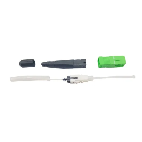

Оптический "Splice-On" разъем SC/APC для кабеля 0,9 мм
Разъем оптический "Splice-On Connector" SC/APC для кабеля 0,9 мм
Ilsintech
Коннектор SC-SM-APC-09 предназначен для быстрого оконечивания оптических кабелей по уникальной технологии "Splice-On" с помощью сварочных аппаратов Ilsintech.
При монтаже необходимо зачистить и сколоть волокно коннектора и кабеля, после этого произвести их сварку и термоусадку.
