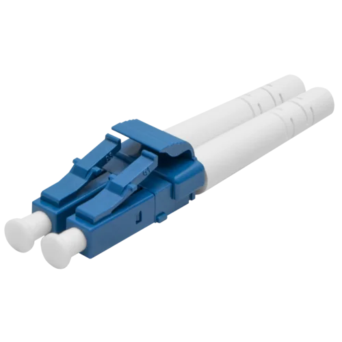

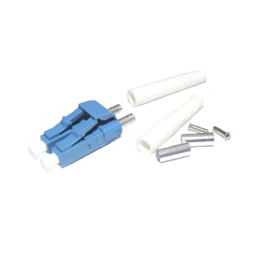

Коннектор для склейки LC/UPC Duplex для оптического кабеля диаметром 2.0 мм и 3.0 мм
Коннектор для склейки LC-SM duplex 2.0/3.0mm
