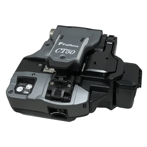

Прецизионные скалыватели оптических волокон — наиболее простые и часто используемые инструменты для скалывания оптического волокна перед процессом сварки или какого-либо другого вида механического соединения. Устройства получили популярность благодаря высокому качеству скола волокна, неприхотливости в работе и простоте обслуживания. Современные скалыватели оптоволокна позволяют осуществлять сколы волокон под углом 90±0,5°, что удовлетворяет требованиям любых сварочных аппаратов.
Разработчики компании Fujikura в новом скалывателя CT-50 смогли улучшить все сильные стороны предшествующей модели CT-30A, которая длительное время оставалась одной из самых популярных на российском рынке.
По мимо улучшений в новой модели реализован принципиально новый функционал: теперь в процессе работы CT-50 можно подключать к сварочным аппаратам FSM-62S+ и FSM-80S+ через стандартное Bluetooth-соединение.  Для этой цели в скалыватель установлена система электропитания, работающая от двух батерей типа ААА (LR03).
В данном скалывателе использовано новое лезвие CB-08, обладающее большим ресурсом работы - 60 000 сколов. Для удобства и сокращения затрачиваемого времени полностью переработан приводной механизм: скол производится одним движением автоматически при закрытии крышки.
Помимо удобства в работе и высокого качества выполняемого скола CT-50 характеризуется надежностью: корпус выполнен из ударопрочных материалов, которые защищают все 6 сторон инструмента от повреждений при падении (с высоты до 76 см). Дополнительная защита от влаги и пыли позволяют проводить работы как в лабораторных, так и полевых условиях.
Особенности:
  • топовая модель в линейке скалывателей Fujikura;
  • качественный скол волокна в одно действие;
  • ресурс лезвия - 60 000 сколов;
  • управление вращением лезвия через Bluetooth-соединение;
  • высокая надежность и защита;
  • автоматический контейнер для сбора осколков.
Комплект поставки:
Наименование Модель Количество
Скалыватель CT-50 1 шт.
Держатель волокна AD-10-M24 1 шт.
Жесткий кейс CC-37 1 шт.
Шестигранный ключ HEX-01 1 шт.
Инструкция M-CT50-E 1 шт.
Элемент питания AAA (LR03) 2 шт.
Тип аксессуараСкалыватель
Тип волокнаОдиночное (125 мкм)
Ленточное (1-12)
Диаметр защитного покрытия, мкм250/900
Длина зачистки волокна, мм5~20 (для покрытия 250 мкм)
10~20 (для покрытия 900 мкм)
Контейнер для сбора осколковДа
Среднее значение угла скола≤0,5°
Ресурс лезвия48 000 сколов
ИнтерфейсыBluetooth
Источник питанияБатарейки ААА (2 шт)
Температура эксплуатации, °Cот 0 до 40
Габаритные размеры,мм120х95х58
ВЕС, КГ0,3
