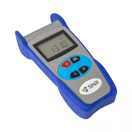

Стабилизированный источник оптического излучения в двух диапазонах длин волн 1310 и 1550нм, с возможностью модуляции излучения с частотой 270/1000/2000 Гц.
16 194
Отгрузим в ТК для доставки: 30 марта

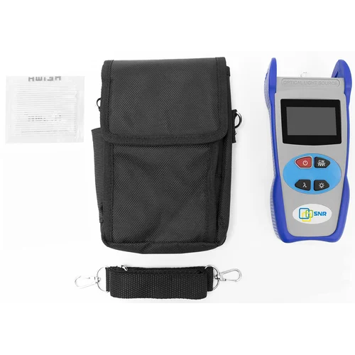

Источник оптического излучения SNR-OLS-01 применяется при контрольно-измерительных работах на волоконно-оптических линиях связи. Источник оптического излучения создает в линии устойчивый сигнал, который, как правило, принимается измерителем оптической мощности. На основании сопоставления данных об уровне излучения, полученных измерителем мощности и переданных источником оптического излучения делаются заключения о величине затухания оптического сигнала в линии.
Идеально подходит для использования совместно с измеритель оптической мощности SNR-PMT-12C.
Устройство работает от 3 батарей типа АА (в комплект поставки не входят).

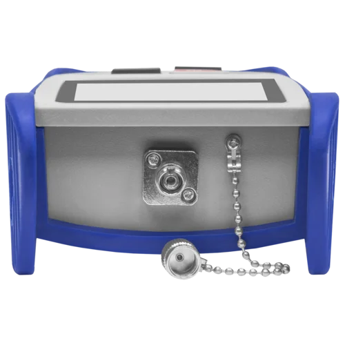

Тип разъемаFC
Тип волокнаSM

Комплект поставки
Комплект поставкиSNR-OLS-01 - 1 шт
Паспорт - 1 шт
Мягкая сумка для переноски - 1 шт
Комплект для очистки оптического разъема - 1 шт
