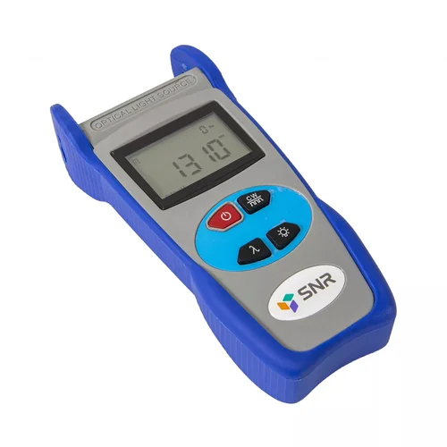

Источник оптического излучения SNR-OLS-01 применяется при контрольно-измерительных работах на волоконно-оптических линиях связи. Источник оптического излучения создает в линии устойчивый сигнал, который, как правило, принимается измерителем оптической мощности. На основании сопоставления данных об уровне излучения, полученных измерителем мощности и переданных источником оптического излучения делаются заключения о величине затухания оптического сигнала в линии.

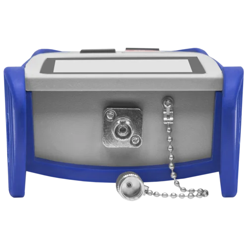

Тип разъемаFC
Тип волокнаSM

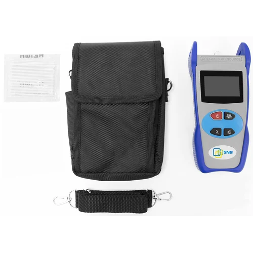

Комплект поставки
Комплект поставкиSNR-OLS-01 - 1 шт
Паспорт - 1 шт
Мягкая сумка для переноски - 1 шт
Комплект для очистки оптического разъема - 1 шт
