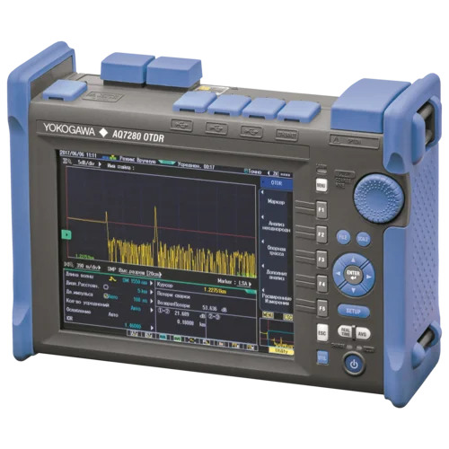

Компания Yokogawa представляет новую серию оптических рефлектометров Yokogawa AQ7280. Yokogawa AQ7280 обеспечивает широкий диапазон задач в тестировании и сертификации ВОЛС от сетей доступа до магистральных линий связи.
Уникальная надежность рефлектометра Yokogawa AQ7280 обеспечивается за счет прочного противоударного пылевлагозащитного корпуса, а также стабильно работающего и защищенного от вирусов программного обеспечения. Впервые в рефлектометрах такого типа применен емкостной сенсорный экран, он позволяет легко увеличить интересующий участок рефлектограммы одним движением пальцев. Кнопочный интерфейс управления полностью аналогичен предыдущей модели Yokogawa AQ7275, он удобен в случае работы в перчатках или при отрицательных температурах.

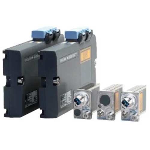

Рефлектометр Yokogawa AQ7280 получил новую модульную конструкцию с возможностью выбора одного из девяти рефлектометрических модулей, блоков измерителей мощности (PM) и источников излучения (LS/SLS) , в том числе и видимого (VLS). Новая аккумуляторная батарея позволяет достичь уникального времени автономной работы - до 15 часов. Использование USB-видеощупа поможет проверить чистоту подключаемых разъемов и снизить вероятность получения неверных результатов измерений.
Специально разработанная аппаратная часть и продвинутые алгоритмы анализа результатов измерений дают возможность проводить на рефлектометре Yokogawa AQ7280 измерения в PON-сетях на разветвителях до 1х128. Короткая мертвая зона и высокое разрешение позволяют пользователям различать близко расположенные коннекторы даже на расстоянии 0,5 м. Он может выполнять несколько операций одновременно, обеспечить мгновенную передачу данных через беспроводное соединение. Применение фильтра в некоторых моделях помогает тестировать светлые волокна в PON-сетях.
Уникальной особенностью рефлектометра является функция мониторинга оптической линии с заданным интервалом. Она позволяет обнаружить плавающие неисправности и сбои передачи сигнала, например, в случае замерзающей воды в муфте при ночных заморозках.
Основные особенности:
  • высокая точность измерений;
  • модульная конструкция для решения широкого спектра задач;
  • противоударная конструкция с защитой от пыли и влаги;
  • функция мониторинга оптических линий;
  • время автономной работы от стандартной аккумуляторной батареи до 15 часов;
  • тестирвание PON-сетей на разветвителях до 1х128;
  • подключаемый видеощуп для контроля оптических разъемов;
  • диапазон рабочих температур (от -10 до +50°C);
  • компактный и легкий;
  • надежность, защищенность и неприхотливость.
