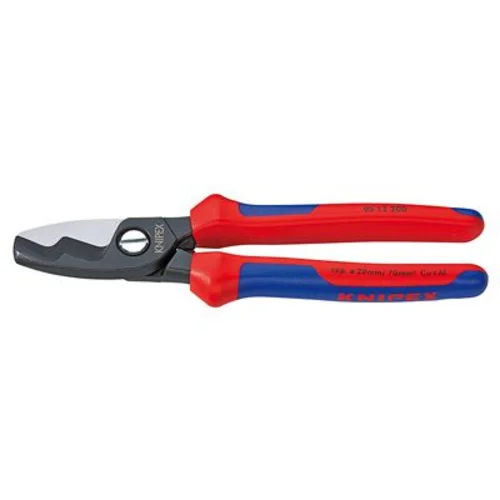

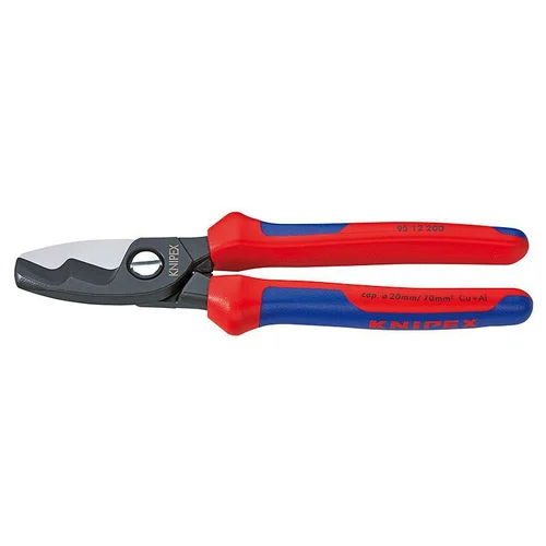

Ножницы для резки кабелей с двойными режущими кромками Knipex KN-9512200 предназначен для резки алюминиевого и медного одно- и многожильного кабеля максимальными диаметром до 20 мм.
Двойные лезвия обеспечивают удобное положение ручек во всех ситуациях резки в пределах заявленной режущей способности.
Преимущества инструмента:
  • не предназначены для резки стальной проволоки и холоднотянутых медных проводов;
  • закаленные режущие кромки с прецизионной шлифовкой;
  • режут гладко и чисто, без сминания;
  • благодаря разделению процесса резки на первичный рез (изоляция в передней области резки) и вторичный рез (проводник в задней области резки) можно производить резку кабелей до Ø 20 мм одной рукой;
  • минимальная затрата сил благодаря эффективному передаточному отношению и оптимальной геометрии режущих кромок;
  • специальный механизм предотвращает случайное защемление пальцев;
  • регулируемый шарнир винтовой самофиксирующийся;
  • специальная инструментальная сталь особого качества, кованая, закалённая в масле.
Применение:
Первичный рез: Благодаря использованию передней режущей кромки для резки изоляционного материала при больших диаметрах кабеля сохраняется эргономичная ширина развода ручек.
Вторичный рез: если требуется большее усилие (при резке проводов), возможна установка кабеля в профиль в режущих кромках у шарнира. Первичный рез — в переднем профиле, вторичный рез — в заднем.
