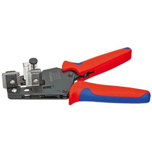

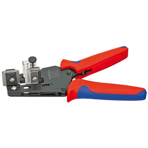

Инструмент Knipex KN-121202 предназначен для быстрого и качественного удаления изоляции методом круговой резки.
Данная модель отлично подойдет для работы с проводниками, изоляция которых должна удаляться с высокой точностью. Инструмент расчитан и для работы с трудными материалами (Radox, Teflon, резина, силикон).
Преимущества инструмента:
  • аккуратное и точное снятие изоляции, в т.ч. из таких трудноудаляемых материалов, как тефлон, силикон, радокс, каптон и резина;
  • с дополнительной направляющей для точного размещения кабеля на ноже при удалении изоляции;
  • вторая пара ножей надежно фиксирует оставшуюся изоляцию;

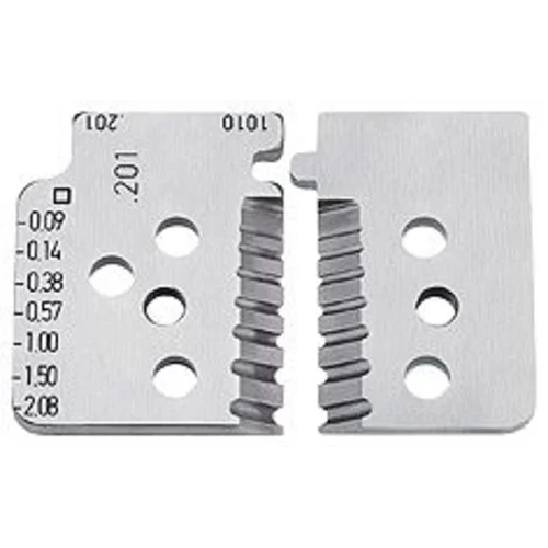

  • точно регулируемые по соответствующему сечению проводника сменные фасонные ножи;
  • с регулировкой ограничителя длины для получения одинаковой длины удаляемой изоляции в серийных работах;
  • корпус инструмента: сталь;
  • нож: специальная инструментальная сталь, закалённая в масле.
Применение:
Направляющая для кабеля и ограничитель длины.
Ровное надрезание изоляции по всей окружности кабеля.
Удаление изоляции прецизионным профилем режущих лезвий точно по форме кабеля.
Автоматическое снятие изоляции.
Принцип работы
2 пары режущих лезвий (1) надрезают изоляцию по всей окружности проводника. Затем лезвия отходят друг от друга, и изоляция удаляется со всей поверхности проводника (2).
Инструмент автоматически раскрывается после выполнения операции.
