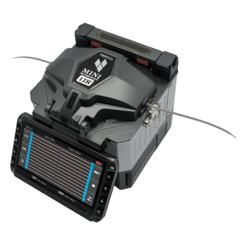

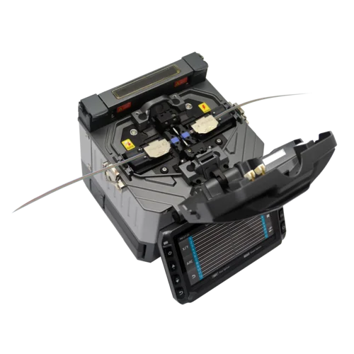

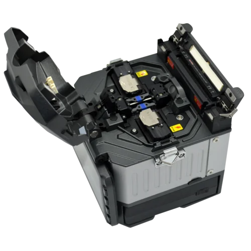

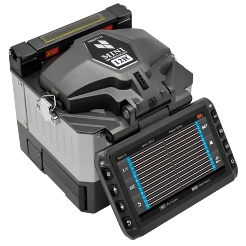

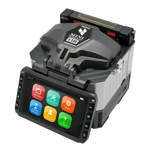

Автоматический сварочный аппарат Mini-12R+ - это современное оборудование корейской компании FiberFox, предназначен для сварного соединения оптических одномодовых и многомодовых волокон. Основной задачей, которую решает данный аппарат является сварка ленточного волокна.
Прибор оснащен фиксированными V-образными канавками позволяющими сводить волокна по оболочке, системой точного мониторинга потерь и режимом автоматической калибровки дуги.
Основные особенности
  • фиксированные V-образные канавки;
  • цветной LCD дисплей 4,3" позволяет визуально контролировать все этапы сварки оптических волокон;
  • быстрое время сварки ленточного волокна - 10 сек и термоусадки – 15 сек;
  • длительная автономная работа от Li-Ion батареи – до 300 циклов «сварка+термоусадка» ( в комплект поставки входят две батареи);
  • калибровкой дуги в режиме реального времени;
  • ударопрочный, влаго и пылезащищенный корпус;
  • ресурс электродов – до 3000 сварок;
  • вес аппарата всего 1,32 кг (без батареи);
  • малые габаритные размеры.
