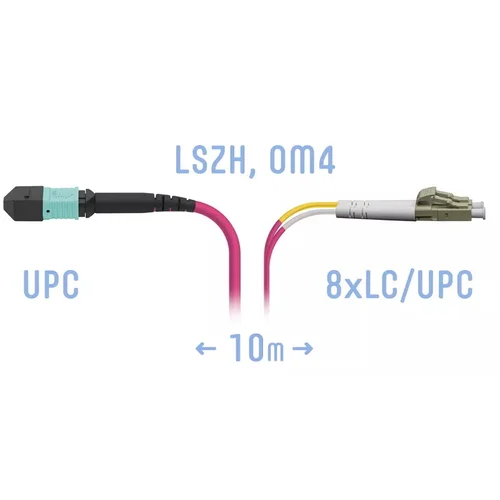

Оптический разъем MPO (Multi-fiber push-on) является разумной альтернативой для кабельной инфраструктуры систем высокой плотности, где используются сотни или тысячи портов.
Патчкорд MPO/UPC - 8LC/UPC используется для подключения LC-портов активного оборудования к кассетам MPO-LC, а также для соединения с кабельными сборками MPO-MPO через проходные адаптеры.
Патчкорд MPO/UPC - 8LC/UPC представляет из себя кабель с пустотелой буферной трубкой с 8 волокнами диаметром 50/125 мкм (категория OM4) и внешней оболочкой из LSZH(Low Smoke Zero Halogen). Соединение двух кабельных оболочек выполнено с помощью переходника «MIDI fan-out» уменьшенного размера. Переходник «MIDI fan-out» также используется в качестве силового элемента, за который кабельная сборка фиксируется внутри или снаружи коммутационной панели.
Применение:
  • оперативная Plug & Play организация зон распределения подсистем ЦОД и высокоплотных СКС;
  • коммутация приложений Gigabit Ethernet, Fiber Channel, 10G Ethernet, InfiniBand;
  • подключение активного оборудования по схеме Interconnect или Crossconnect;
  • переход от многоволоконных MPO к стандартным оптическим разъемам;
  • поддержка передачи на основе параллельной оптики 40/100 Гбит/с;
  • создание систем с возможностью гибкой реконфигурации.
Особенности:
  • позволяют быстро провести монтаж в тех случаях, когда на одном конце сегмента должны использоваться отдельные соединения LC — например, при прямом подключении к активному оборудованию;
  • обеспечивают оптимизированную плотность портов — многоволоконный разъем MPO относится к классу компактных коннекторов— при этом поддерживается до 8 коннекторов LC (4 Duplex LC);
  • сегменты MPO-LC обычно используются для соединения шкафов между собой;
  • сегменты MPO-LC в конфигурации «гидра» идеально подходят для организации близко расположенных соединений, например, в пределах одной и той же стойки или шкафа.
Быстрота и удобство монтажа:
  • кабельная система собирается так же просто, как включается вилка в розетку;
  • кабели защелкиваются в кассеты, причем с предотвращением ошибочного подключения.
Модульность и адаптируемость:
  • соединительные кабели разной длины;
  • разветлительные кабели для большей гибкости;
  • изготовление и тестирование кабелей в фабричных условиях;
  • использование прецизионных технологических процессов;
  • совершенный контроль качества.
Экономическая эффективность:
  • меньшая трудоемкость монтажа и поверка системы;
  • меньшие расходы на обустройство кабельных трасс, монтажных шкафов.
MPO-8LC эффективная в ценовом отношении конфигурация позволяет обеспечить подключение сегмента MPO к дуплексным портам LC в стационарном активном оборудовании, как правило, в пределах одной и той же стойки или шкафа.
По желанию заказчика изготавливаем патчкорды:
  • разной длины;
  • в различном конструктивном исполнении: без штифтов (Female / Female); с штифтами (Male / Male); с штифтами на одном из коннекторов (Female / Male);
  • с категорией волокна: OM3 / OM4 / OM5.
Технические характеристики
Тип патчкордаРаспределительный (Duplex)
Количество волокон8
Тип волокнаMM (OM4)
Тип коннектора AMPO
Тип коннектора BLC
Тип полировки коннектора AUPC
Тип полировки коннектора BUPC
Длина патч-корда, м10
Диаметр кабеля, мм3,0
Материал оболочкиLSZH
Цвет оболочкиПурпурный
Воспроизводимость, дБ≤0,10
Заменяемость, дБ≤0,20
Обратное отражение, дБ≥50
