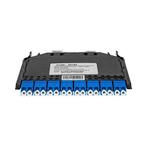

Кассеты MPO представляют собой высокоэффективное модульное решение для быстрого развертывания волоконно-оптических кабельных систем с поддержкой перспективных форматов передачи данных 40 и 100 Gigabit Ethernet. Данные устройства особенно востребованы в Центрах Обработки Данных (ЦОД).

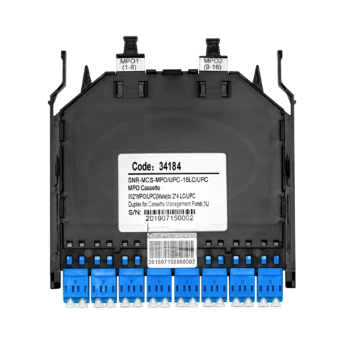

Распределительная кассета SNR-MCS-MPO/APC(M)-16LC/UPCпредставляет собой переходник-разветвитель с двух 8-волоконных оптических кабелей, оконцованных разъемами MPO/APC, на стандартные оптические порты LC/UPC. В данной кассете используется одномодовое (SM) оптическое волокно.
На лицевой стороне кассеты расположены оптические порты, обеспечивающие подключение 16 волокон, а сзади расположены два разъема MPO (Male). Оптические волокна и разъемы размещены в малогабаритном пластиковом корпусе, который устанавливается в коммутационную панель MPO SNR-CMP-144P высотой 1U. Надежная фиксация в панели обеспечивается при помощи пластиковых защелок кассеты.
Основные достоинства кассет MPO — минимальные искажения сигнала при передаче на ультравысоких скоростях и поддержка технологии Plug-and-Play, что позволяет ощутимо снизить эксплуатационные издержки.
Кассета SNR-MCS-MPO/APC(M)-16LC/UPC совместима только с панелью SNR-CMP-144P
Компоненты собраны и протестированы в заводских условиях, что гарантирует высочайшую надежность и пропускную способность — все эти факторы крайне важны для инфраструктуры центров обработки данных.
