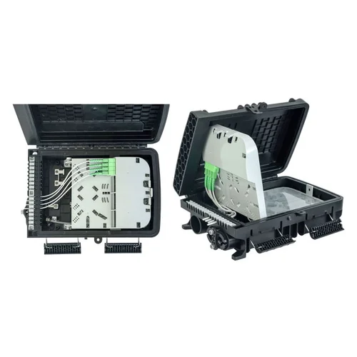

Оптический бокс SNR-FTTH-FDB-16G используется в системах передачи данных для соединения и коммутации магистральных и абонентских оптических кабелей, а также механической защиты сварных соединений оптических волокон. Он может использоваться в качестве кроссировочного узла при реализации вводно-распределительных устройств, телекоммуникационных кроссов. Допускает ввод двух линейных оптических кабелей и до 16 абонентских отводов.

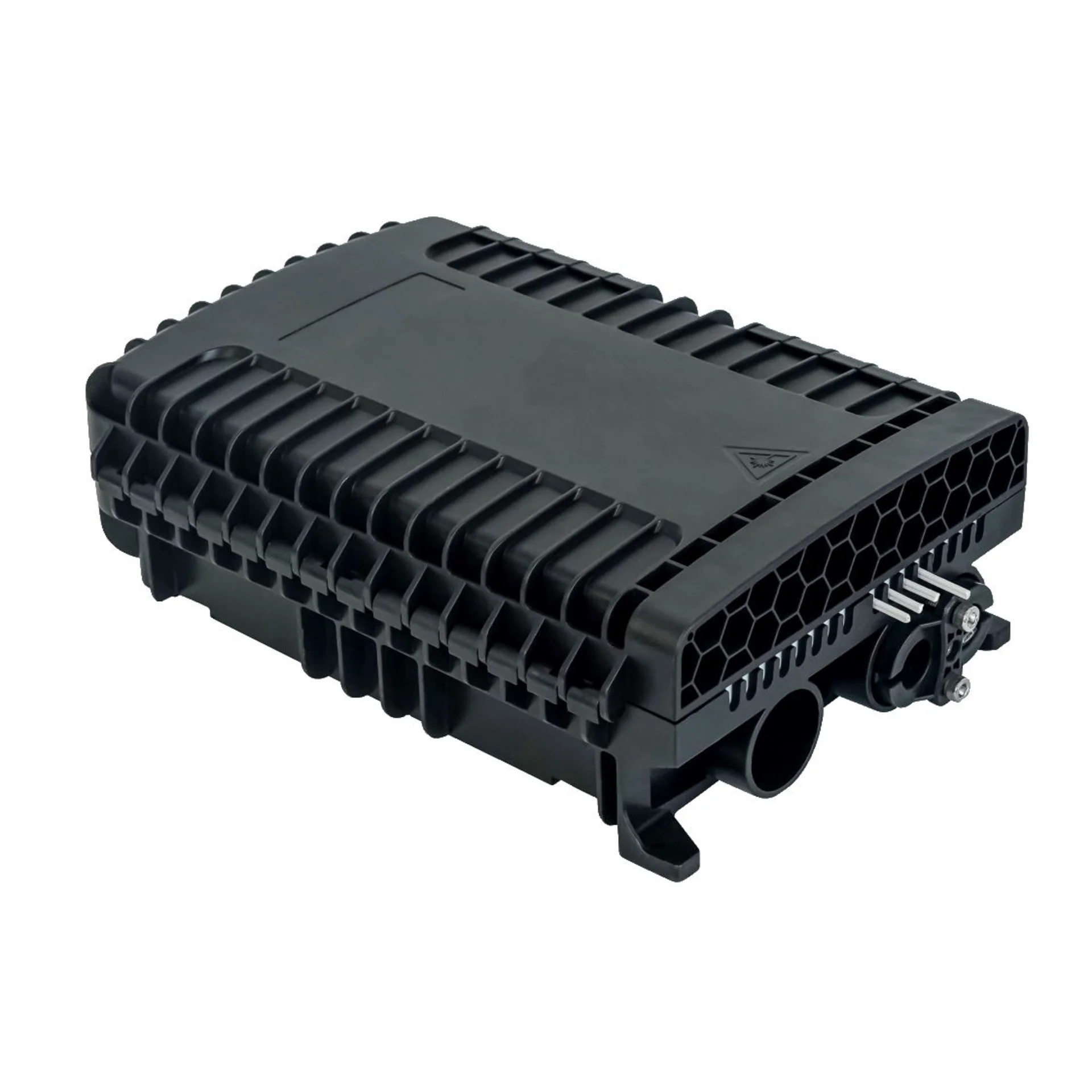

Корпус бокса изготовлен из пластика устойчивого к ультрафиолетовому воздействию и расчитан на эксплуатацию в широком температурном диапазоне (-40°C ~ +60°C). Степень защиты IP65 позволяет использовать SNR-FTTH-FDB-16G как внутри помещений, так и для уличного монтажа.
Применение:
  • FTTH;
  • PON;
  • телекоммуникационные сети;
  • локальные сети.
Внутри бокса расположена откидная двусторонняя панель с широким углом открытия, что существенно упрощает процесс монтажа и обслуживания. На одной стороне панели находится адаптерная планка, позволяющая разместить до 16 оптических адаптеров типа SC и LC Duplex.  На другой стороне расположена сплайс-кассета для фиксации гильз КДЗС и размещения запаса оптического волокна и оптических делителей 1/16. Возможность установки оптических делителей позволяет использовать SNR-FTTH-FDB-16G при строительстве PON сетей.
