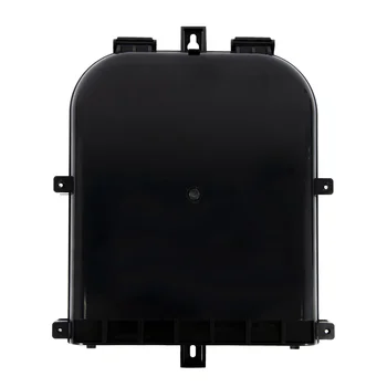

Коробка распределительная оптическая SNR-FTTH-FDB-08B (межэтажная), на 8 портов SC/LC Duplex
756,31 ₽
28 сентября, бесплатно
Отгрузим в ТК для доставки: 29 сентября

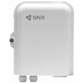

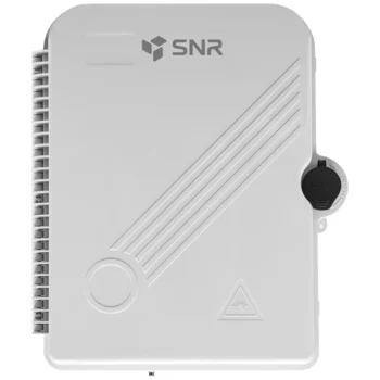

Оптические распределительные коробки марки SNR используется в системах передачи данных для соединения и коммутации магистральных и абонентских оптических кабелей, а также механической защиты сварных соединений оптических волокон.
Оптический бокс ​SNR-FTTH-FDB-08B используется при строительстве сетей PON в многоквартирных домах и позволяет произвести подключение до 8 абонентов в пределах одного этажа.

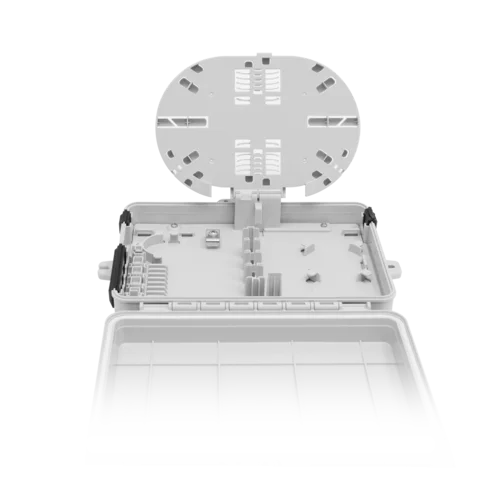

Конструкция коробки позволяет осуществить ввод 1 оптического кабеля диаметром до 6.5 мм, допускается монтаж транзитной линии. В качестве абонентских выводов используются FTTH патчкорды необходимой длины. Дверца коробки снабжена встроенным замком, который обеспечивает защиту от несанкционированного доступа.

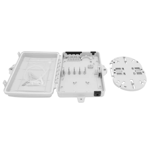

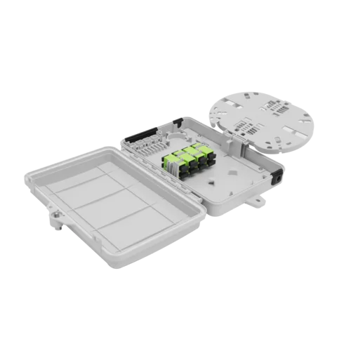

Внутри корпуса расположена откидная сплайс-кассета, рассчитанная на 16 сварных соединений. Помимо защитных гильз в сплайс-кассете предусмотрена возможность размещения 2 оптических делителей. Сплайс-кассета имеет возможность фиксации в нескольких положениях, что существенно упрощает монтаж. Также в корпусе размещен кронштейн для установки до 8 оптических адаптеров типа SC/LC Duplex (без фланца).
Применение:
  • FTTH;
  • GPON/PON;
  • телекоммуникационные сети;
  • локальные сети.
Данный бокс предназначен для эксплуатации только внутри помещений.
Основные особенности:
  • компактное внутреннее устройство;
  • удобна при монтаже и обслуживании;
  • прочный и надежный корпус;
  • крышка может открываться на 180 градусов, а сплайс-кассета более чем на 90 градусов;
  • поставляется без пигтейлов и адаптеров;
  • приятный внешний вид.
Тип монтажаВнутриобъектовый
Возможность размещения делителя PLCДа
Материал:ABS пластик
ЦветСерый
Количество вводов линейного кабеля1
Допустимый диаметр вводимых кабелей, ммдо 6,5
Количество выводов абонентского кабеля8
Количество устанавливаемых адаптеров8
Тип устанавливаемых адаптеровSC/LC Duplex
Температура эксплуатации, °Cот -10 до 40
Габаритные размеры,мм216х155х45
ВЕС, КГ0,56
Комплект поставкиБокс SNR-FTTH-FDB-08B - 1 шт
Ключ - 1 шт
Транспортная трубка - 1 шт
Расходные материалы: стяжки, гильзы КДЗС - 1 комплект
Коробка распределительная оптическая SNR-FTTH-FDB-08B c доставкой по всей России. Способ доставки вы выбираете при оформлении заказа: самовывоз со склада, курьером до адреса, в пункт выдачи заказа (ПВЗ) или до терминала транспортной компании.
