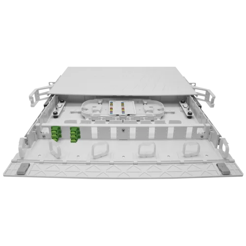

Стоечный оптический кроссиспользуется для коммутации, распределения оптоволоконных кабелей связи и защиты мест сварки от повреждений. Кроссы устанавливается в телекоммуникационный шкаф или стойку.

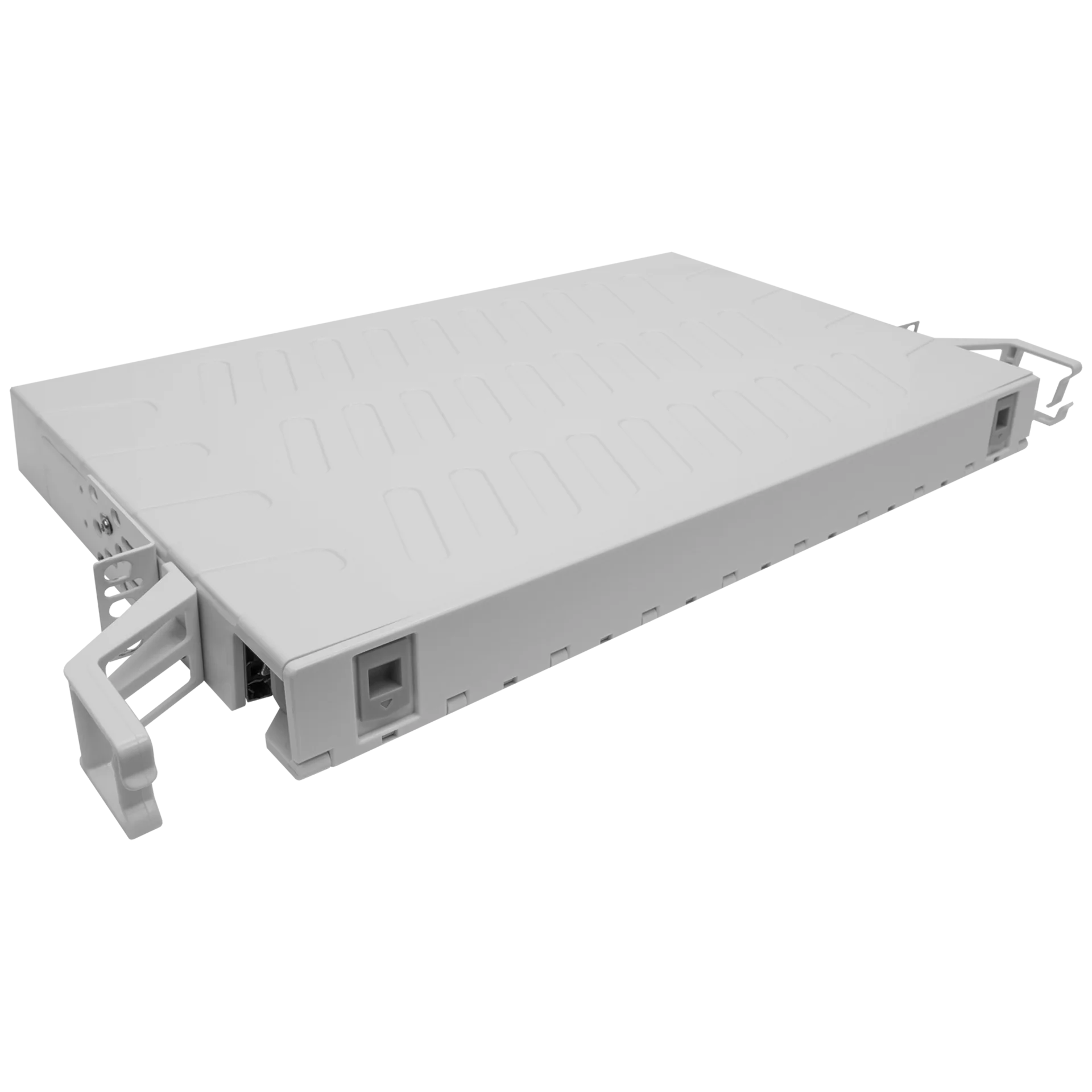

Главной особенностью SNR-ODF-24RPD-SC является выдвижной механизм открытия, который существенно упрощает процесс его обслуживания и при этом не требует демонтажа кросса из шкафа или стойки.
Корпус кросса выполнен из ударопрочного ABS пластика. На задней стенке корпуса расположены два кабельных ввода диаметром 20 мм с заглушками. Дополнительно в комплект поставки входят два герметичных кабельных ввода со степенью защиты IP 68, их использование обеспечивает надержную защиту от пыли и влаги. На лицевой стороне установлена металлическая адаптерная планка, позволяющая устанавливать до 24 адаптеров SC или LC Duplex.
Внутри кросса установлена сплайс-кассета, которая расчитана на размещение до 24 гильз КДЗС (по 12 в два этажа). Сварные соединения в сплайс-кассете дополнительно фиксируются прорезиненной вставкой и защищаются прозрачной пластиковой крышкой. На крышке сплайс-кассета расположена наклейка для маркировки, выполняющая функцию администрирования сети. Для крепления силового элемента оптического кабеля предусмотрены специальные фиксаторы.

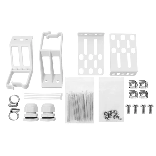

В комплект поставки входят 8 кабельных органайзеров (полуколец): 6 органайзеров установлены на панели перед адаптерной планкой, 2 органайзера устанавливаются на боковых стенках кросса при помощи крепежных винтов. Использование органайзеров положительно сказывается на удобстве эксплуатации и обслуживания активного и пассивного оборудования.
Особенности:​​
  • быстрый доступ к сплайс-кассете благодаря выдвижному механизму;
  • удобное обслуживание, не требующее демонтажа кросса;
  • кабельные органайзеры в комплекте поставки;
  • оптимальная организация рабочей области внутри кросса, существенно упрощающая процесс монтажа.
Выдвижной механизм открытия, расширенный комплект поставки и качество материалов делают данную модель отличным решением для строительства и обслуживания оптических сетей различного уровня.
