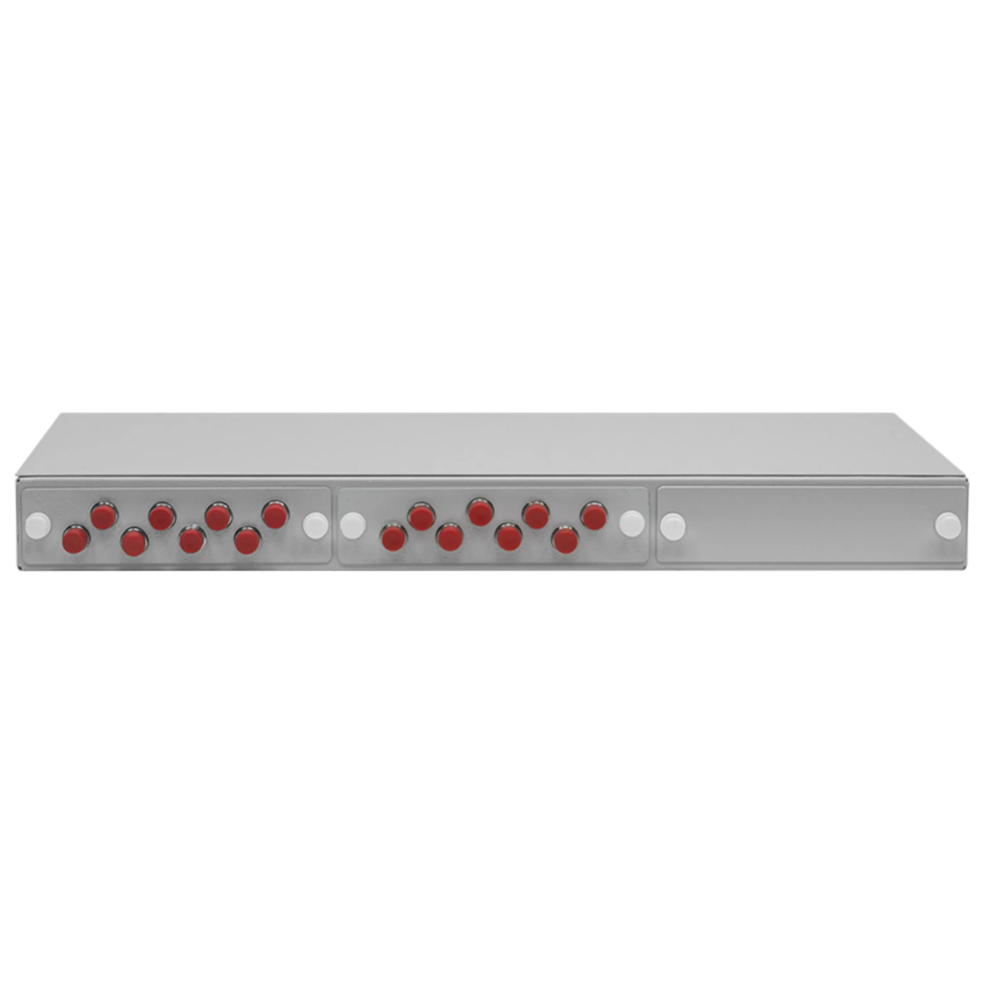

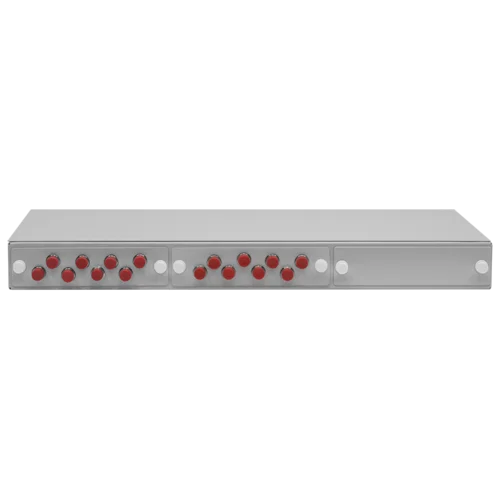

Стоечный оптический кросс используется для коммутации, распределения оптоволоконных кабелей связи и защиты мест сварки от повреждений. Кроссы устанавливается в телекоммуникационный шкаф или стойку.
Конструктивно представляет собой металлическую коробку с кронштейнами, имеющую на задней части кабельные вводы, а на передней отверстия под съемные планки (позволяющие изменять тип оптических розеток и емкость кросса), со сплайс-кассетами для размещения термосадочных гильз (КДЗС).
Кросс SNR-ODF-24R-16FC имеет кабельные вводы, что позволяет легко производить монтаж кабеля. Конструкция предусматривает фиксацию вводимого кабеля по оболочке с помощью пластиковых хомутов на Т-образном лепестке, а так же фиксировать силовой элемент с помощью металлической площадки.
Особенности кросса:
  • кросс комплектуется оптическими розетками типа FC;
  • корпус кросса выполнен из стали и имеет антикоррозийное порошковое покрытие;
  • емкость кросса позволяет установить 1-2 сплайс-кассеты.
Для удобства монтажа и обслуживания глубина установки кросса в стойке или шкафу регулируется.
Тип монтажа кроссаСтоечный
Высота, U1
ЦветСерый
Количество оптических портов16
Тип устанавливаемых адаптеровFC
Количество кабельных вводов5
Количество адаптерных планок2
Степень защитыIP20
Габаритные размеры,мм403x215x44
ВЕС, КГ2,7

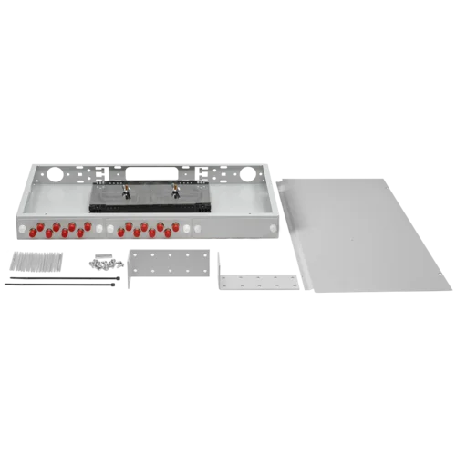

Комплект поставкиКросс оптический SNR-ODF-24R-LE - 1 шт
Сплайс-кассета на 16 портов SK-U-01 - 1 шт
Крышка черная для сплайс-кассеты SK-U-01-CVR - 1 шт
Планка адаптерная (FC) - 2 шт
Металлическая заглушка - 1 шт
Адаптер проходной SNR FC-FC SM - 16 шт
Гильза термоусадочная 60мм (уп.10шт) - 2 уп
МатериалСталь
