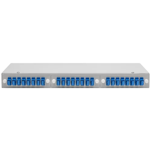

Стоечный оптический кросс используется для коммутации, распределения оптоволоконных кабелей связи и защиты мест сварки от повреждений. Кроссы устанавливается в телекоммуникационный шкаф или стойку.
Конструктивно представляет собой металлическую коробку с кронштейнами, имеющую на задней части кабельные вводы, а на передней отверстия под съемные планки (позволяющие изменять тип оптических розеток и емкость кросса), со сплайс-кассетами для размещения термосадочных гильз (КДЗС).
Кросс SNR-ODF-24R-24SC имеет кабельные вводы, что позволяет легко производить монтаж кабеля. Конструкция предусматривает фиксацию вводимого кабеля по оболочке с помощью пластиковых хомутов на Т-образном лепестке, а так же фиксировать силовой элемент с помощью металлической площадки.
Особенности кросса:
  • кросс комплектуется оптическими розетками типа SC;
  • корпус кросса выполнен из стали и имеет антикоррозийное порошковое покрытие;
  • емкость кросса позволяет установить 1-2 сплайс-кассеты.
Для удобства монтажа и обслуживания глубина установки кросса в стойке или шкафу регулируется.

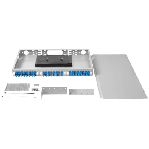

Комплект поставкиКросс оптический SNR-ODF-24R-LE - 1 шт
Сплайс-кассета на 16 портов SK-U-01 - 1 шт
Крышка черная для сплайс-кассеты SK-U-01-CVR - 1 шт
Планка адаптерная (SC) - 3 шт
Адаптер проходной SNR SC-SC SM - 24 шт
Гильза термоусадочная 60мм (уп.10шт) - 3 уп
