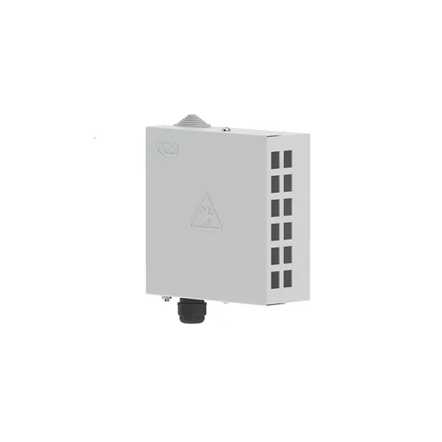

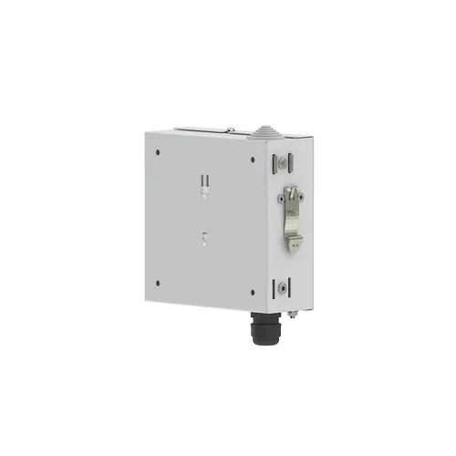

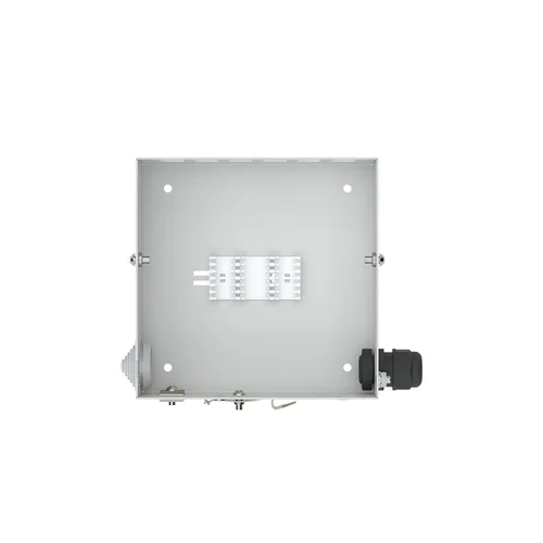

Кросс предназначен для использования в электротехнических шкафах автоматизации или комплексах видеонаблюдения, когда требуется смонтировать управляющие и исполнительные устройства или другое оборудование, к которому необходимо подвести оптический шнур. Устанавливается на din-рейку или на стенах в непосредственной близости от рабочих мест.

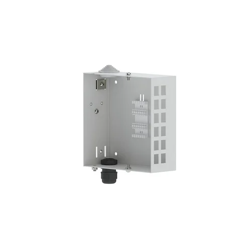

Корпус кросса изготовлен из металла толщиной 1 мм и покрыт порошковой краской цвета RAL7035. Легкосъёмная крышка фиксируется двумя винтами. Оптический кабель можно завести, как снизу, так и сверху. А благодаря разомкнутому контуру на одном из вводов, можно завести оконцованную разъемами кабельную сборку. Внутри кросса расположен сменный ложемент Л12 или Л24, в зависимости от комплектации. Адаптеры устанавливаются в отверстиях на передней панели корпуса.
