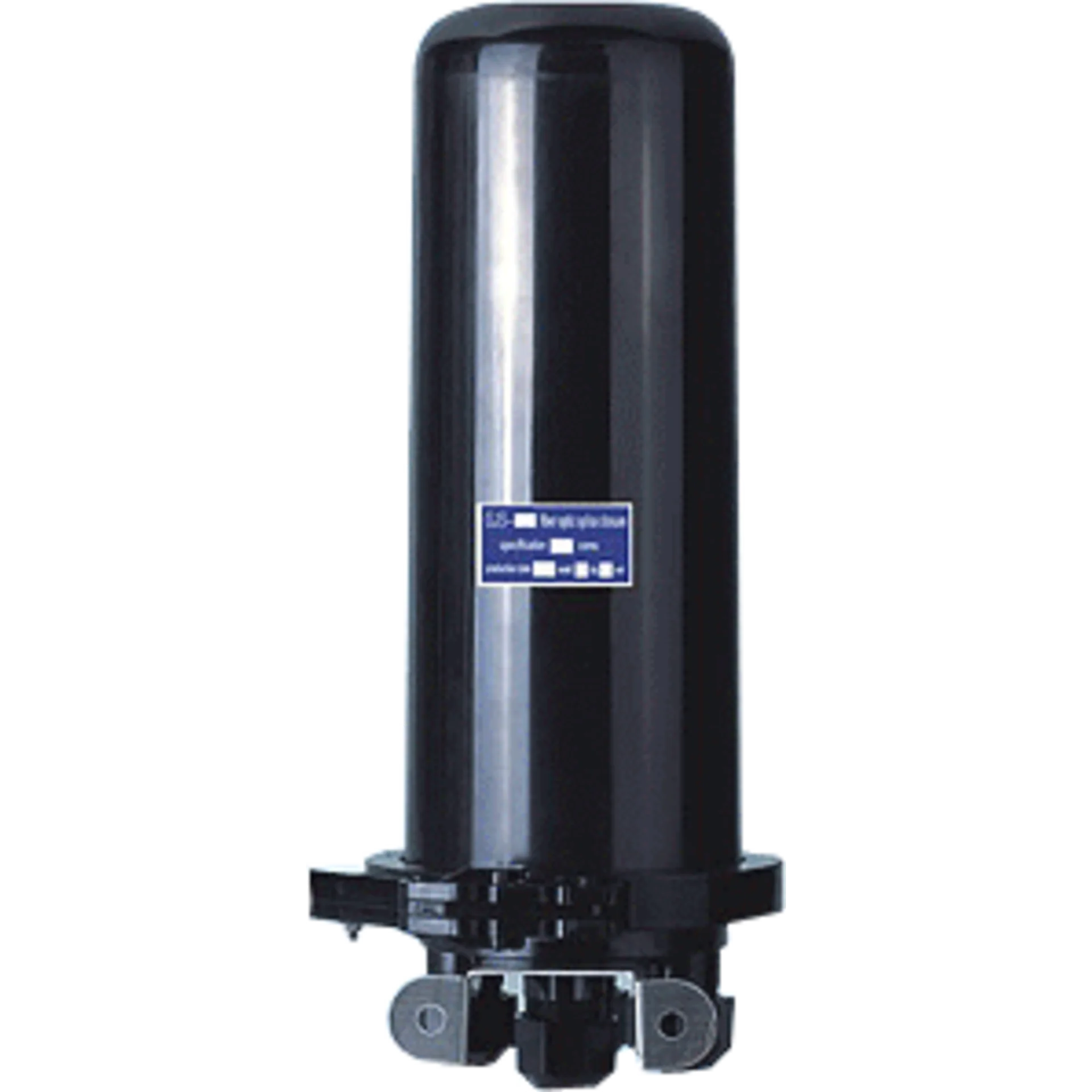

Тупиковая вертикальная муфта для волоконно-оптического кабеля SNR-GPJ-G (GJS-8005) применяется для защиты мест сварки оптического кабеля в местах повышенных нагрузок и возможных внешних воздействий. Данная муфта устанавливается на стенах зданий и вентиляционных сооружений, а также в трубопроводах и колодцах кабельной канализации.
Основные особенности:
  • продуманное внутреннее устройство;
  • простота, быстрота установки и фиксации волокон;
  • простота повторного доступа в муфту, не требующая дополнительного инструмента;
  • расширенное внутреннее пространство для укладки кабеля;
  • сплайс-кассеты с защелкивающимся механизмом открываются более чем на 90°;
  • диаметры портов ввода/вывода соответствуют мировым стандартам на оптический кабель;
  • простота добавления и удаления сплайс-кассет;
  • оригинальное устройство герметизации муфты;
  • установка на столбах, на подвесах, под землей, в шахтах канализаций связи, на вертикальных поверхностях и т.п.;
  • корпус из специального пластика обеспечивает эксплуатацию в условиях широкого диапазона низких и высоких температур, под воздействием агрессивных сред, ультрафиолетового облучения, повышенной влажности, возможных землетрясений;
  • конструкция фиксации кабеля обеспечивает стойкость при внешнем вытягивании кабеля, его скручивании, а так же при воздействии ударных нагрузок.
Обучающее видео
Тип конструкцииТупиковая
Тип герметизацииМеханическая
Количество соединяемых волокон96
Количество кабельных вводов4
Диаметр кабельных вводов, мм4 - Ø16
Количество сплайс-кассет4/4 (максимальное/в комплекте)
Тип используемых сплайс-кассетSNR-TR-G/L
Степень защитыIP68
Температура хранения, °Cот -50 до 70
Температура эксплуатации, °Cот -40 до 65
Габаритные размеры,мм390х190 (длина/диаметр)
ВЕС, КГ2,7
Комплект поставкиКорпус из высокопрочного пластика - 1 шт
Герметизирующая прокладка - 1 шт
Оригинальный патентованный механизм герметизации - 1 шт
Механизм фиксации оптического кабеля - 1 шт
Сплайс-кассета SNR-TR-G/L - 4 шт
Установочный инструмент - 1 шт
Болт заземления - 1 шт
Расходные материалы: изолента, стяжки, кабельные маркеры, гильзы КДЗС - 1 комплект
