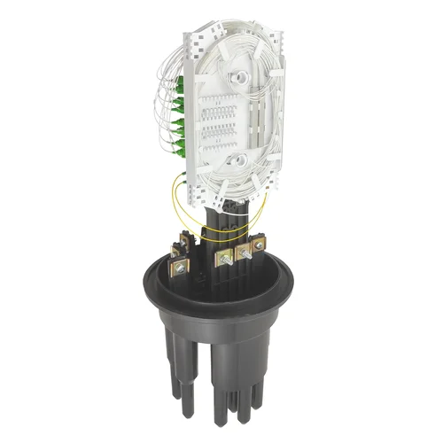

Оптическая кросс-муфта ОКМ-5120-20SC-010-10Т-54К/2PLC8 Используется для построения, как 1-го, так и 2-го каскада в сетях GPON и предназначена для монтажа подвесного ОК,прокладываемого на открытом воздухе и внутри помещений, и коммутации до 8 абонентских ответвлений.
Конструкция кросс-муфты позволяет осуществлять:
  • ввод одного транзитного ОК и отвод волокон для сварки без разрыва ОК;
  • крепление ЦСЭ;

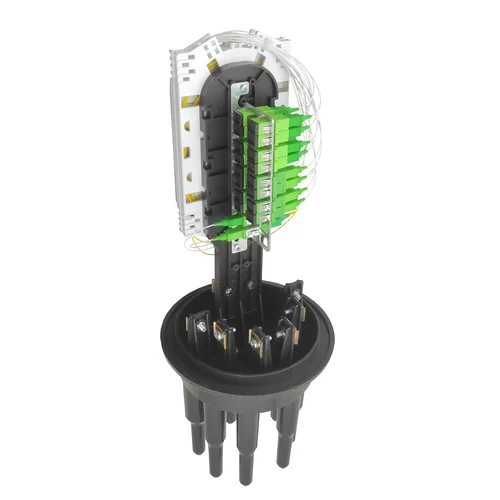

  • установку до 2 сплиттеров в миникорпусе;
  • легкое запирание кросс-муфты.
  • крепление кросс-муфты к опоре и к плоским поверхностям с технологическим запасом ОК, используя кронштейн ОКМ.
  • многократное открытие и закрытие кросс-муфты, добавляя или удаляя абонентов без снижения герметичности корпуса;

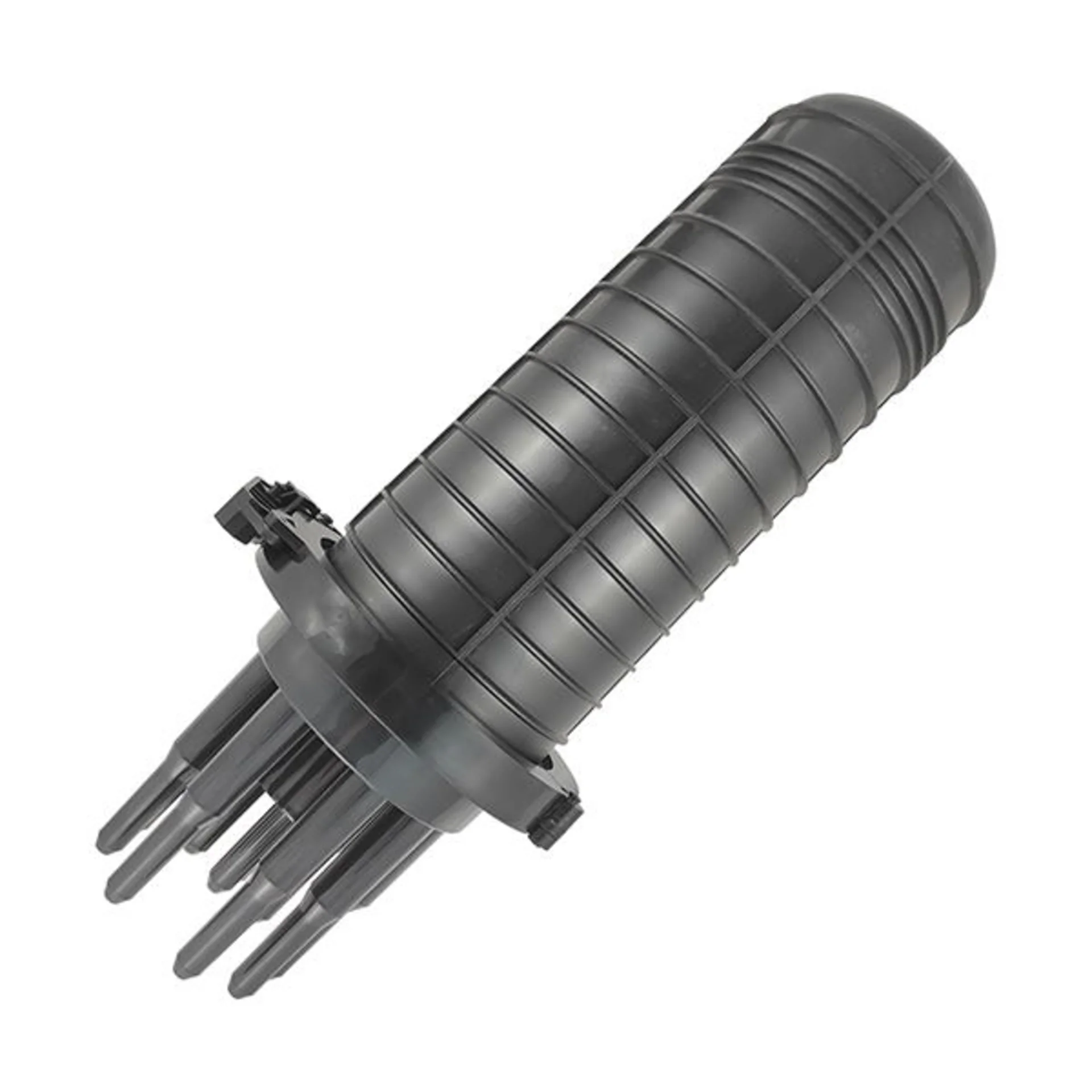

Тип конструкцииТупиковая
Тип герметизацииПод термоусадку

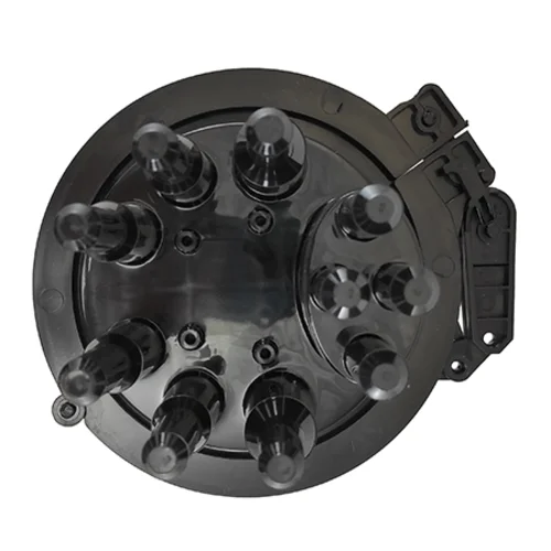

Количество кабельных вводов10
Диаметр кабельных вводов, ммкруглый: 2хØ5...20 мм, 4ר5...16 мм; овальный: 2ר5…28 мм или транзитный ввод; 4ר5...10 при использовании круглых патрубков на овальном вводе.

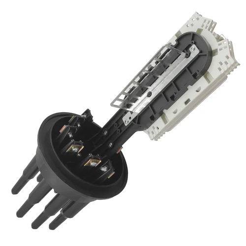

Количество сплайс-кассет3/1 (максимальное/в комплекте)
Тип используемых сплайс-кассетКТ-3645
Степень защитыIP67
Температура хранения, °Cот -40 до 50
Габаритные размеры,мм507х230 (длина/диаметр)

Планка на 20 адаптеров SC - 1 шт.
