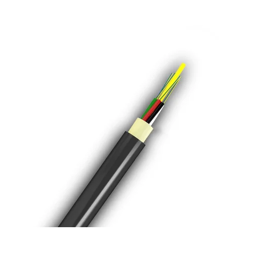

Кабель оптический ОКСНМ-10-01-0.22-24 (7.0)
Назначение:
Кабель марки ОКСНМ предназначен для подвески на опорах линий связи, контактной сети железных дорог, опорах линий электропередач в точках с максимальной величиной потенциала электрического поля до 12 кВ, между зданиями и сооружениями.
Описание конструкции:
Кабель содержит сердечник модульной конструкции с центральным силовым элементом из стеклопластикового прутка, вокруг которого скручены (модули и кордели) методом правильной знакопеременной (SZ) скрутки. Внутри оптических модулей свободно уложены оптические волокна.
Свободное пространство внутри оптических модулей и межмодульное пространство заполнено гидрофобным заполнителем. Сердечник скреплен нитями. На сердечник наложена ПЭТ лента, закрепленная нитью. Поверх скрутки наложен армирующий повив из стеклонитей. Защитная оболочка – полиэтилен высокой плотности.
Тип оптического кабеляПодвесной самонесущий
Диэлектрическая конструкцияДа
Количество волокон24
Тип волокнаSM (G.652.D)
Диаметр кабеля, мм9,0
Силовой элементСтеклопластиковый пруток
Диаметр силового элемента, мм1,9
Стойкость к растяжению, кН7.0
Материал оболочкиPE
Цвет оболочкиЧерный
Температура монтажа, °Cот -30 до 50
Температура хранения, °Cот -30 до 50
Масса кабеля, кг/км77
Стандартная строительная длина, км4
