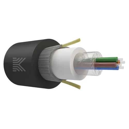

Кабель предназначен для прокладки в защитные пластмассовые трубы, кабельные лотки, каналы, для наружной прокладки по внешним фасадам, для подвески на опорах воздушных линий связи, городского освещения, между зданиями и сооружениями в качестве прикрепляемого и присоединяемого кабеля.
Конструкция:
  1. Оптическое волокно в первичном акриловом покрытии 250 мкм;
  2. Гидрофобный заполнитель;
  3. Оптический модуль из ПБТ;
  4. Упрочняющие силовые элементы: покров из стеклонитей;
  5. Рипкорд;
  6. Внешняя оболочка: полиэтилен.
