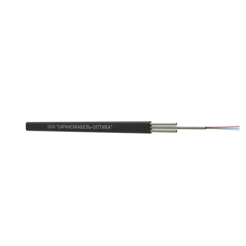

Оптический кабель плоский, 2 волокна Corning SMF-28® Ultra, допустимое растягивающее усилие 1,4кН
Кабель оптический ОКПК-0.22-2 1,4кН

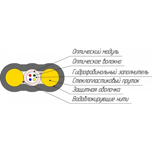

Кабель на основе оптического модуля, с двумя параллельными диэлектрическими силовыми элементами. Конструкция кабеля состоит из одного оптического модуля натурального цвета. Внутри оптического модуля расположено 1-8 одномодовых оптических волокон.
1. Оптическое волокно
2. Оптический микромодуль из ПБТ, заполненный гидрофобным гелем
3. Силовой элемент – стеклопластиковый пруток
4. Защитная оболочка
Модуль заполнен гидрофобинольным заполнителем. Параллельно с модулем располагаются две водоблокирующие нити и два стеклопластиковых прутка. Защитная оболочка выполнена из полиэтилена высокой плотности.
