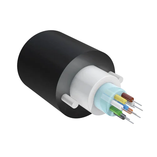

Назначение:
Оптический кабель SNR-ADSS-UT предназначен для подвеса на опорах воздушных линий связи, контактной сети железных дорог, линий электропередач с максимальной величиной потенциала электрического поля до 12 кВ, а также между зданиями и сооружениями.
Применение:
Основная область применения такого кабеля - подключение по технологиям GEPON, GPON. Применяется в случаях, когда классический для таких задач кабель типа FTTh, не способен обеспечить необходимую надёжность кабельной инфраструктуры. Например, при повышенных ветровых и гололёдных нагрузках.

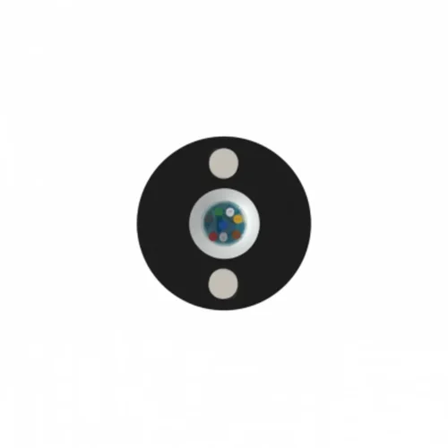

Конструкция:
Кабель представляет собой полностью диэлектрическую конструкцию с центрально расположенным оптическим модулем. Может содержать от одного до восьми оптических волокон, соответствующих рекомендации ITU-T G.652 (стандартное одномодовое волокно с подавленным «водяным пиком»). Для защиты волокон от воздействия водорода, свободное пространство внутри оптического модуля заполнено гидрофобным гелем. Устойчивость к продольным натяжениям кабелю придают два FRP-прутка с подклейкой (Fiber-epoxy Reinforced Plastic) диаметром 1мм. Наружная оболочка изготовлена из светостабилизированного MDPE (полиэтилен средней плотности).
Тип оптического кабеляПодвесной самонесущий
Диэлектрическая конструкцияДа
Количество волокон12
Тип волокнаSM (G.652.D)
Диаметр кабеля, мм5,0
Силовой элементДва стеклопластиковых прутка с подклейкой
Диаметр силового элемента, мм1
Разрывная нагрузка, кН1.5
Материал оболочкиPE
Цвет оболочкиЧерный
Температура монтажа, °Cот -30 до 70
Температура хранения, °Cот -30 до 50
Температура эксплуатации, °Cот -50 до 70
Масса кабеля, кг/км22
Стандартная строительная длина, км2
Кратность заказа2
