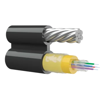

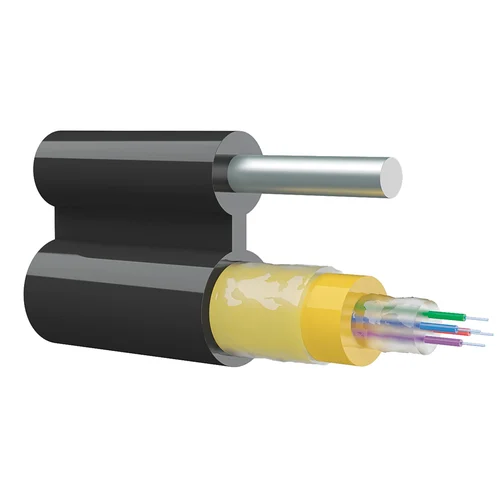

Назначение:
Оптический кабель SNR-FOCA-UT1 предназначен для подвеса на опорах воздушных линий связи, столбах городского освещения и между зданиями.

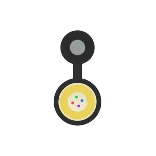

Конструкция:
Конструкция кабеля представляет собой оптический модуль со свободно уложенными оптическими волокнами. Для защиты волокон от воздействия водорода модуль заполнен гидрофобным гелем. Также в конструкцию кабеля входит вынесенный силовой элемент - стальная проволока диаметром 2,2 мм. Внешняя оболочка кабеля изготовлена из HDPE (полиэтилен высокой плотности).
Тип оптического кабеляПодвесной, с дополнительным силовым элементом
Диэлектрическая конструкцияНет
Количество волокон8
Тип волокнаSM (G.652.D)
Габаритные размеры кабеля, мм10х4,2
Силовой элементСтальная проволока
Диаметр силового элемента, мм4,2 (с оболочкой)
Стойкость к растяжению, кН4.0
Материал оболочкиHDPE
Цвет оболочкиЧерный
Температура монтажа, °Cот -30 до 50
Температура хранения, °Cот -60 до 70
Масса кабеля, кг/км59
Стандартная строительная длина, км6
Тип барабана12
