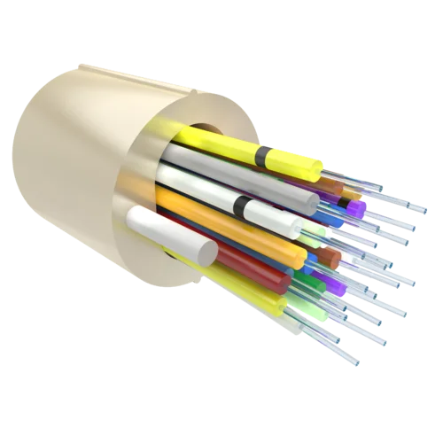

Кабель оптический Alpha Mile RISER со свободно извлекаемыми волокнами, 24 волокна
Кабель оптический Alpha Mile RISER, 24 волокна
Alpha Mile
Ваша цена (км):
138 385 ₽
Самовывоз со склада: через 7 недель, бесплатно
Назначение:
Кабель оптический Alpha Mile RISER предназначен для вертикальной прокладки внутри зданий между этажами с использованием лотков, коробов и т.д., находит широкое применение в сетях FTTH по технологии PON. Конструкция кабеля обеспечивает легкий доступ к волокнам с помощью специального инструмента.
Конструкция:
Кабель представляет собой полностью диэлектрическую конструкцию и может содержать от двух до сорока восьми оптических волокон в буферном покрытии 900 мкм и повышенной устойчивостью к микроизгибам. Наружная оболочка изготовлена из полиэтилена не поддерживающего горение и нулевым содержанием галогенов - нг(А)-HF. Использование кабелей в такой оболочке необходимо при их прокладке в местах, где может возникнуть угроза отравления людей продуктами горения в случае пожара. Устойчивость к продольным натяжениям кабелю придают силовые элементы - два FRP прутка.
